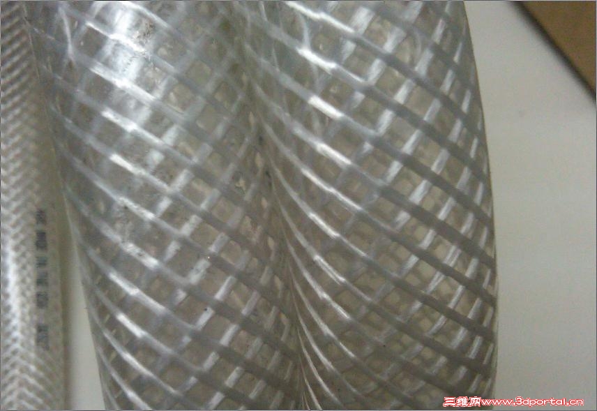

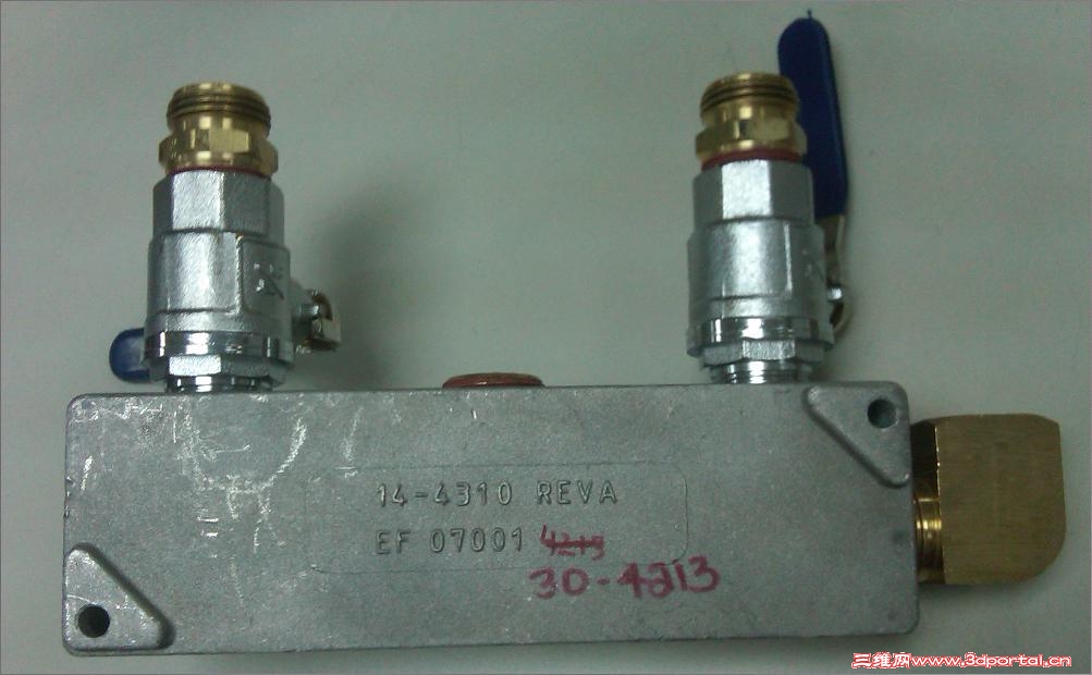

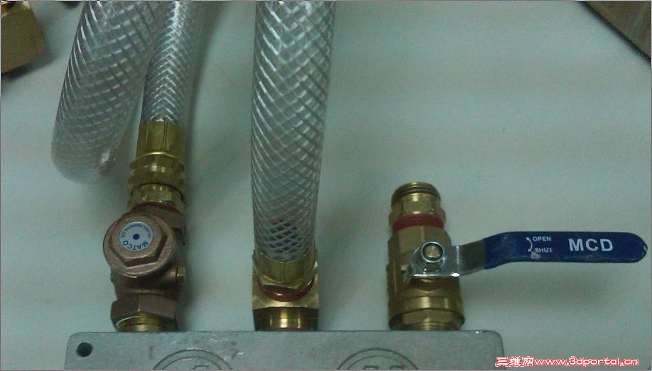

7 l( @6 o  m' u  F! a. ~7 [应该是在CNC类的产品上用的。
, L( o( q- u* j- ~' J+ {. l( l1 l9 O" z7 |' e
请大伙来帮帮忙:- c. i. d% z- {9 M. D6 b
1). 大伙能帮我看看这是什么东西吗?做什么用的?
, e% _' K: C' H7 m' O& V2). 这种灰白的是什么材质呢?a. 无磁性; b.比铁轻.  c.表面像喷砂的
& S9 b8 c8 }2 O  F" S3). 这种管应该叫什么管呀?% o+ f) H; @# P' w" R+ L% C( R! P
4). 有论坛上的朋友做过这种东西吗? 我们有产品要在国内做。
. q, Y+ B  `4 H3 O% b1 C3 o谢谢各位了。

灰白的是什么材质呢?. r7 ^- l& L- m2 j) ^$ e
可能是 铝合金、锌合金

这种管应该叫什么管呀?
5 r  v7 X4 h2 X, e& ^1 Z9 P" m. o一般的耐压胶管

灰白的可能是铸铝合金,管状的是耐压胶管(煤气管一般都是用这种管)。这种东西估计是阀之类的,如安全阀、截止阀等。

看外表像是逆止阀,铝合金的材质,至于管应该叫塑料网管

应该叫气动集成块吧!材质应该是铸铝的,主要靠内部管路实现一定功能,看精度越不是很高,很普通啊!

耐压胶管很普通,市场上,随处可购。* q) n' D9 B* R" S7 t7 S% j
灰白者多半是铸铝的,从图示分析,可能是个专用“分配器”。若无限制要求,可在市场上,采购具有同类功能的替代品,只是形状上,有所不同。否则,就得自行设计制作了。

看照片纹路 应该是精密铸造的    应该是铸铝!!

各位,不可能是铸铝,看上面凸出来的字便知。应该是模锻件。

我支持是模锻件的说法。
" H2 a4 e. x7 A: f, c; f% A# D+ Y/ k理由:一般像这种液压阀类功能件多半是模锻件。) R: S, k# q  [, \
呵呵,楼主可以做个金相分析啊,压铸件是枝晶状铸态组织,模锻件是均匀的破碎晶粒的铸态组织。

很像是个分配器

照片看,是铝合金压铸件,压铸精度尚可

不太象压铸。
4 m0 ?2 n; S) w/ S( U0 H压铸件的表面,一般不会有那么明显的凹凸粗糙感,砂铸的可能性比较大。后续的喷砂处理,会降低这种粗糙感。从图上看,粗糙感依然很明显。

所谓灰白色的应该是类似液压集成块的气源集成块;材质建议楼主找个化验室分析确认,铝合金的可能性较大,制造方式似乎属于精密铸造或树脂砂铸造;拿着实物找一个有色铸造厂家应该就能落实了。
: `+ z) e% }3 l" F4 L管子为纤维增强软管,类别有聚酯型TPU纤维增强软管、聚醚型TPU纤维增强软管、聚己内酯型TPU纤维增强软管、低成本TPU纤维增强软管等等,取一截找个五金店就能落实了。
% y. Q9 |7 W' e, P! l6 d8 G个人意见,谨供参考。

应该是用压铸去找一家压铸厂问问;看您的量如果量太少可能要想别的方法!!

来个侧面照片看看就知道了,精密铸造分型面一般不明显,只是一条细线状或无细线状分型错型线,锻造会有一个锻压后切除多余反边的切边,一般是宽1-几毫米,纹理等同冲压件边缘。另还有可能是压铸铝合金,该产品在抛丸或喷砂后,与铸件差距小,不是内行不容易区分,不过压铸件外形轮廓清晰,线条挺直,铸造件则略差。另外压铸件的字体清晰,字体边上无任何多余点状缺陷,而铸造件则很可能字迹出现模糊及多余点状物。(制壳时,工人不仔细,在字体笔画边上存在气泡包裹在型壳内)' L7 q0 I+ o  L" Q& P# h! {, X
  G- }) P, t$ r4 H4 b! z) f另外这个产品很像液压管件中的分流接头,没看到实际产品,还说不准。

分配器,比较粗糙的那种。

分路器  不过感觉有点太复杂了

灰白的分水块应为铸铝件,脱模铸造完全能达到这种要求。! ?% P. t& j: u$ Z1 S4 w
至于水管市场上到处都有,这种管应用于压力不高场合,对温度冷热变化也比较敏感,冬天就很硬,不好用,加以改进。
# m2 l; H. X3 w& z管接头接普通手动球阀也很好找" N' X# M. l/ t: A
不像用到CNC上的,档次与CNC不协调

这个就是普通的分气(液)块呀,管子也是很普通的编织软管。市场上走一走,都可以买到的。Festo和SMS等常用的那些厂子也都有现货供应。

好像是个阀块,进行介质流向改变

好像是压铸铝合金,精度和表面光洁度完全可依满足要求,全国最大的压铸铝在山西大同,军工企业,也面向地方加工,最大的铝厂在山西与陕西交界的地方名字忘记了

看外形应该是种气体分配阀之类的
