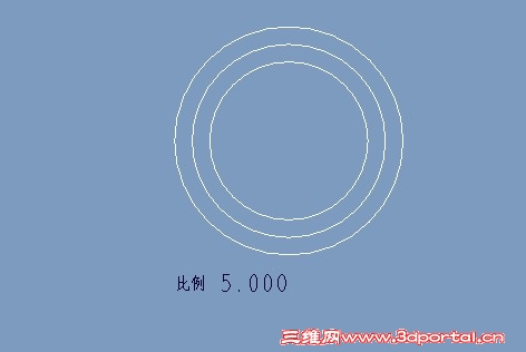

比例.jpg . p: i  \! \+ q3 f9 ~3 y

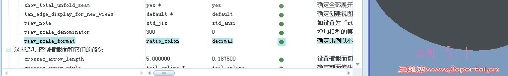

在工程图里放大比例显示是5.000,怎样更改显示为5:1

" ?( ^, d. |3 N$ o% u在你的工程图里设置一下,如上图!

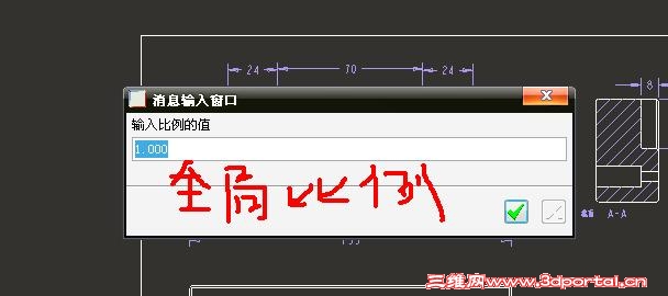

右点击你要改比例的图,选属性,再选自定义比例更改比例数即可。

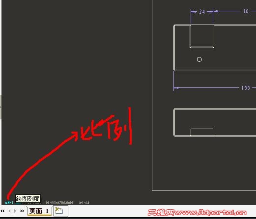

发表于 2010-7-23 09:26:21 | 显示全部楼层 来自: 中国河南郑州
一般情况下我们绘图都是1:1的,所以改系统的话以后会很麻烦还是在制图中修改。比较方便,如下
