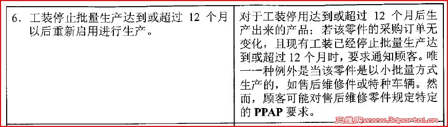

! R. a1 B/ ]  V6 b8 |7 i4 M我在网上看到有网页介绍, 关于生产件批准程序PPAP 的程序,
$ B6 \9 i& X) }其中说到若产品已经停止量产超过12个月,应由开发部、品质部协助市场部与顾客沟通,并得到许可后可不提交PPAP,但应做相应的内部评审;如客户仍要求提交PPAP,按客户要求的等级提交PPAP再批准。/ A' I5 i; y" a; C# J
请问以上内容是哪份资料中所载?
0 U  @$ E7 p3 q! O0 j2 Z8 ?1 u在参考手册中没有看到. 有所谓"7.3.4 生产件批准程序PPAP".??
4 d$ I/ Z: h7 Y0 N" o/ k# Y4 n& j- P求助ing!

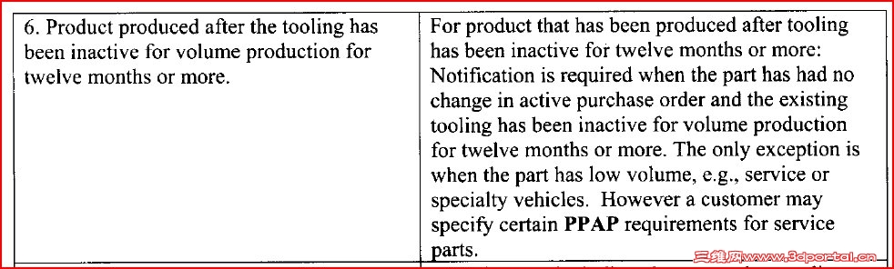

) [" o2 G* `. Q0 O4 ^7 a4 A4 o你摘录的这个应该是某个公司的PPAP程序文件,在PPAP参考手册(2006年第四版)原文如下:6 V% j; ~5 C. C& y, B, Z% t
4 F/ v8 ^" s0 e: z' m% c(第3部分:顾客的通知和提交要求5 r* R% r. c3 R5 S' K* W8 m
3.1、顾客的通知
$ n, E( |6 x* D) e第6点)0 ~; z6 |) G3 z- F
" ~0 I2 F) G1 e) g
截图如下(中文和英文):4 O) n) T% I# t2 z
sshot-1.jpg 9 c! x9 ?$ M$ ]& o* L5 {  i  g
( @3 H* D9 ?) y8 B6 W. Y9 q
sshot-2.jpg # C# L) _' t6 S" G( U2 u" h
; I" }. A) {* u- t
在ISO/TS 16949标准中有一条款“7.3.6.3  生产件批准程序”。
