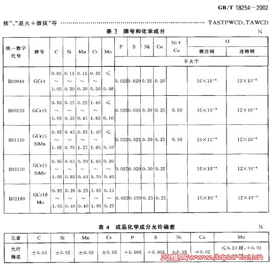

有一种机械零件,经光谱材质分析如下:, O/ M8 P+ k  p2 D
C%:<1.50;Si%:0.27;Mn%:0.311;P%:0.008;S%:0.007;Cr%:1.59;。。。。。" i3 q: R$ y1 [& Q
那位知道这是什么型号的钢种?

有点像轴承钢,C含量究竟多少?
发表于 2010-7-22 15:12:54 | 显示全部楼层 来自: 中国北京
基本上是GCr15,轴承钢应该也具有很强的耐磨性。
发表于 2010-7-28 17:10:35 | 显示全部楼层 来自: 中国河南平顶山
轴承钢的含碳量比较高
