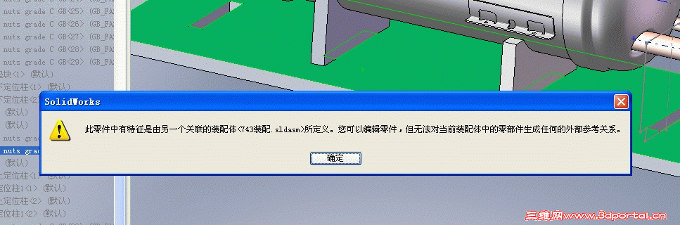

发表于 2010-7-22 12:19:24 | 显示全部楼层 来自: 中国上海
重命名了,软件就不能找到原来特征。
 楼主| 发表于 2010-7-22 17:19:33 | 显示全部楼层 来自: 中国山东青岛
那怎么办呢??
发表于 2010-7-22 19:49:12 | 显示全部楼层 来自: 中国安徽淮南
楼主是从别的装配体中复制过来的吧?
: Q( q; V$ r4 q5 i& n* l- ]- w其实一点影响也没有的,你已经不需要它和另外的装配体关联了,你只需要和现在的装配体关联就行了。+ E' v1 B) C7 c# b. @
不用管这个提示,按你的设想去做。
 楼主| 发表于 2010-7-22 21:16:44 | 显示全部楼层 来自: 中国山东青岛
这个产品的图号是刚定下来,所以就要改名称,结果改完名称以后,便不能在关联中编辑了,总是跳出对话框,这是在装配体中设计工装,因为产品不定型常改动尺寸,所以工装需要随产品变化,因此要在关联中编辑。以前都是从零件到装配体做的,没搞过在装配体中编辑零件,不熟悉,请多指教。谢谢!
