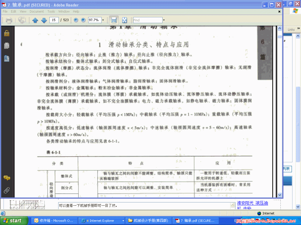

可以查看一下机械手册即可一目了然。详见附件
