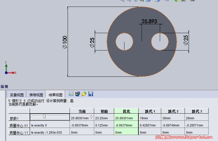

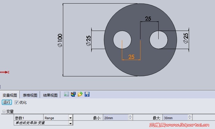

% h" `- `1 B1 H1 i2 H! z使用Solidworks2010里的设计算例进行优化。一个简单的例子,通过改变那个右边的尺寸25使得零件的重心落在轴线上。) X% |' H, B9 C5 g. c7 q; C
因为对称的缘故,可知优化的解就是25。在变量范围比较小到时候,的确可以获得正确的解。
问题....
问题....

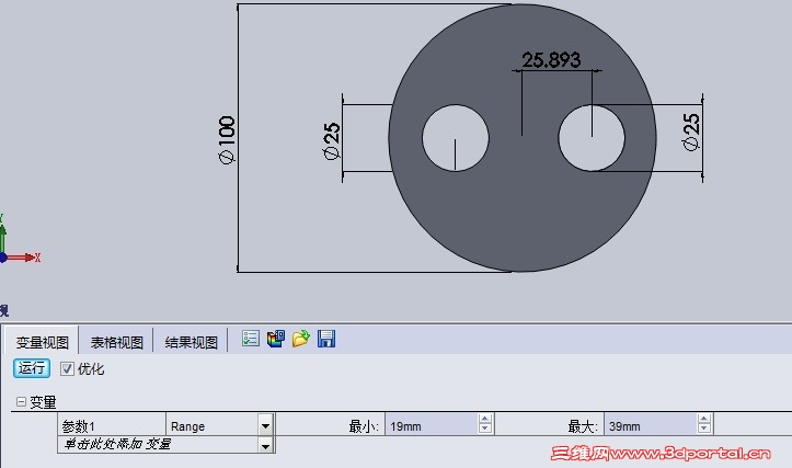

 楼主| 发表于 2010-7-22 13:21:41 | 显示全部楼层 来自: 中国河北廊坊
但是修改范围后,经过迭代,就会错过这个最优解。请问大家,如何能让它多迭代几次?9 [8 |0 H! W; r( m
+ W4 F, ?0 j6 s( D8 y0 Q. C* [+ b另外,用PROE做相同的分析,倒是无论范围如何都能找到.....奇怪了。
