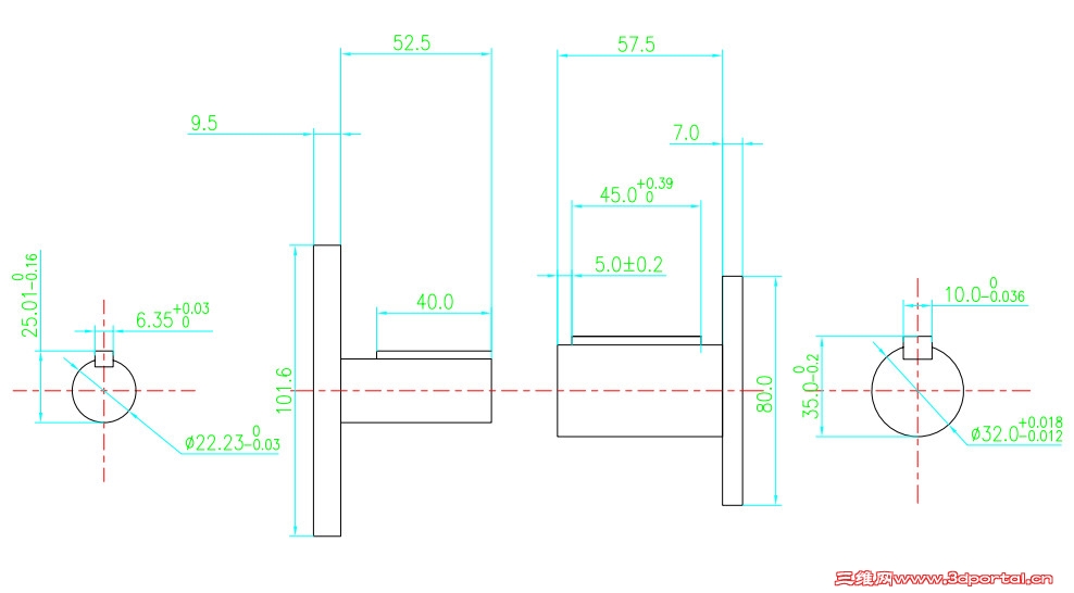

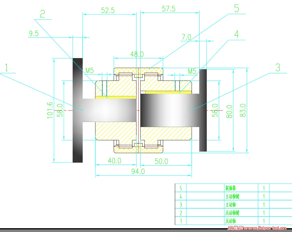

准备采用NL4内齿弹性联轴器,具体见图1、2、3* ?$ ?. x3 c- s# m# u9 y

/ {/ P. f7 _6 P, Q6 ~3 Y5 h% ^1,3外侧是法兰吗??

补充一点:你准备如何选择热处理?

选联轴器一般只做轴孔图,即将主动轴、被动轴直径及键尺寸画出来,标出轴伸长度。其它的条件根据使用情况选型即可。你的两个轴图看出来你是初次设计。

1,3外侧是法兰吗??+ @3 \/ o# ^! ^* g# `$ c- S
hottee2009 发表于 2010-7-22 18:19 http://www.3dportal.cn/discuz/images/common/back.gif
$ u* o2 l% [  H$ B" Q2 ^9 N4 D
是的,连接在支座上!
 楼主| 发表于 2010-7-26 08:40:19 | 显示全部楼层 来自: 中国四川成都
选联轴器一般只做轴孔图,即将主动轴、被动轴直径及键尺寸画出来,标出轴伸长度。其它的条件根据使用情况选型即可。你的两个轴图看出来你是初次设计。, k' I; p! ]: Q0 d. g4 q. {
shifeng18 发表于 2010-7-25 15:31 http://www.3dportal.cn/discuz/images/common/back.gif
& G6 [5 U" g; J- t4 F, o7 T谢谢,7 I) M* h$ L" ]4 W' U  M& t  b
确实是初次设计3 X- k8 R* v: ~3 ]* W+ X
/ H! X7 {. c: C0 f; h" V3 }  E
主要是其中一个尺寸为22.23,为非标准尺寸,因此只能自制了。
2 e7 A3 i% W! x2 ~8 ^: N9 b* z' I+ o* o
不知道,我这样设计的不妥之处在哪。
发表于 2010-7-26 10:20:09 | 显示全部楼层 来自: 中国湖北武汉
首先,两轴上的法兰太大,轴头处的键槽加工难达根部(铣头会碰上),用加长刀会振;其次,如果是设计刚性联轴器的话,直接用个套就行了,没必要搞的这么复杂,因为你的齿轮联轴器也没看出有弧形齿;联轴器不光是起连接作用,还有一定的包容不共轴、不对中的作用。
