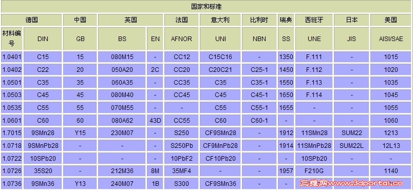

哪位知道德国材料1.0736 EN10277-11SMn37对应的中国材料是哪个?谢谢!
发表于 2010-7-22 15:10:25 | 显示全部楼层 来自: 中国北京
易切削钢牌号,见截图。

发表于 2011-1-26 14:24:50 | 显示全部楼层 来自: 中国山东烟台
请问版主,这个图片来自那本书? 2# wwjxgz
发表于 2011-1-27 10:15:04 | 显示全部楼层 来自: 中国四川绵阳
谢谢二楼提供的资料,
