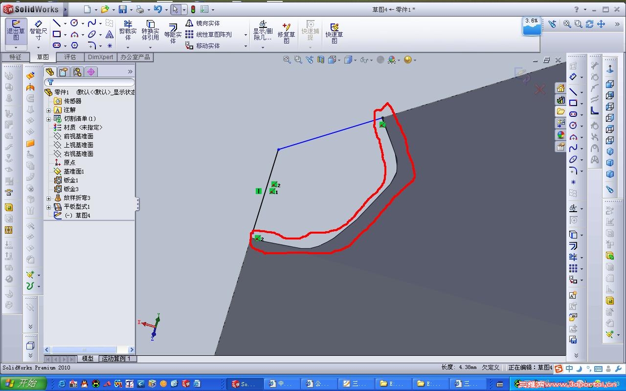

这个实体边线不是通过草图拉伸而来的,现在准备把缺的那部分通过拉伸补上,不知道怎么做了,谁知道啊?
+ X$ h; Q; Y. R0 I" O图是2010版本画的,见附件。 复件 零件1.rar (272.63 KB, 下载次数: 4)

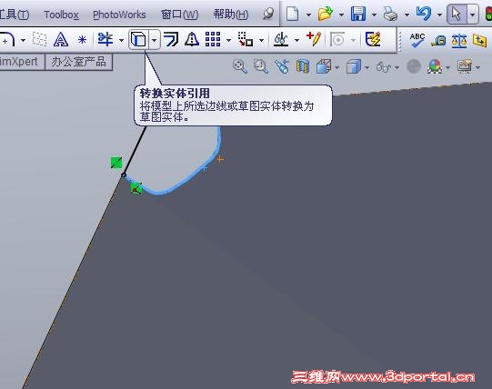

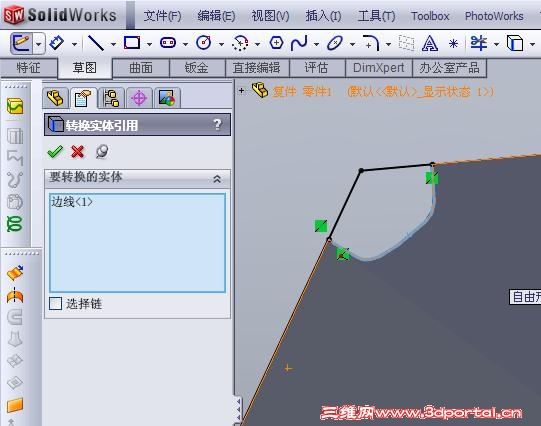

见图。( v2 @5 T& F5 i3 O* \2 ]) Y
命令是:转换实体引用。
发表于 2010-7-22 17:12:38 | 显示全部楼层 来自: 中国广东深圳
楼上正解,转换实体引用在sw中是非常之方便。
