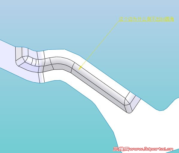

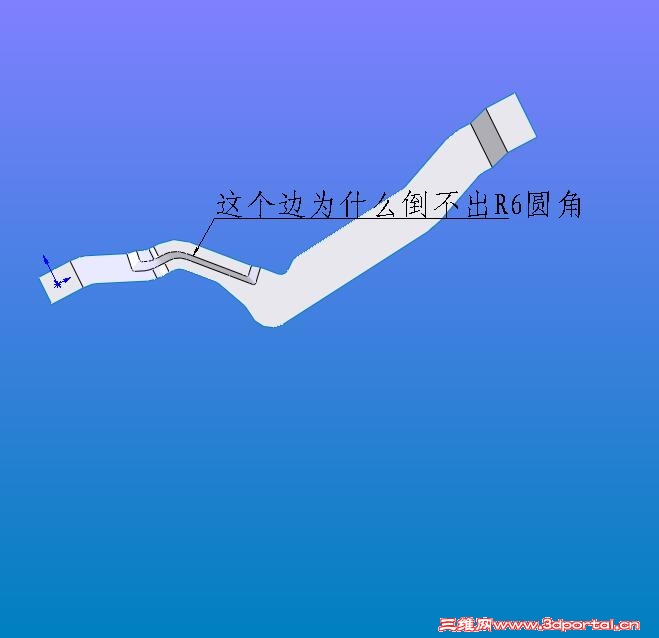

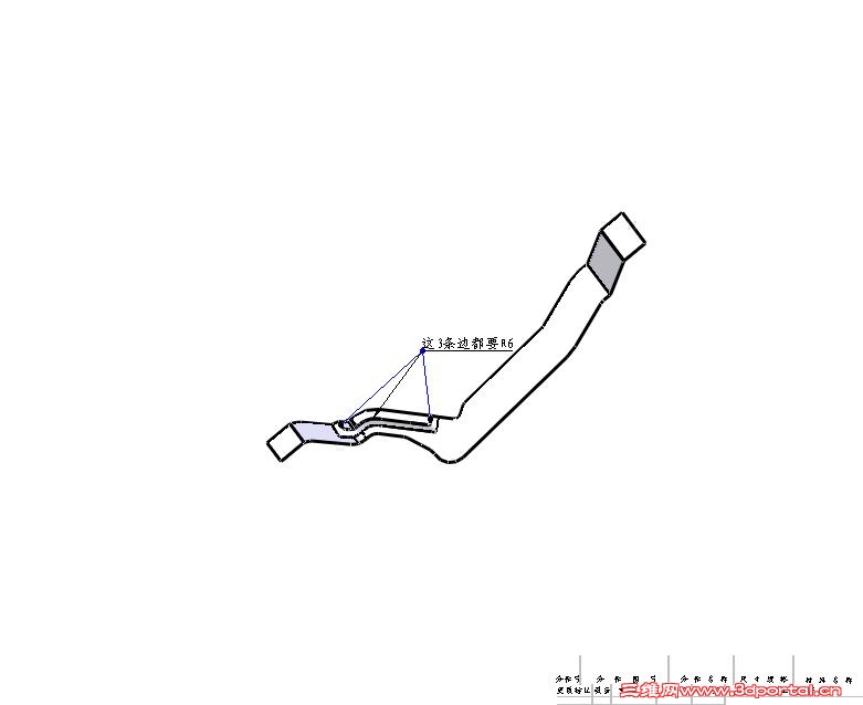

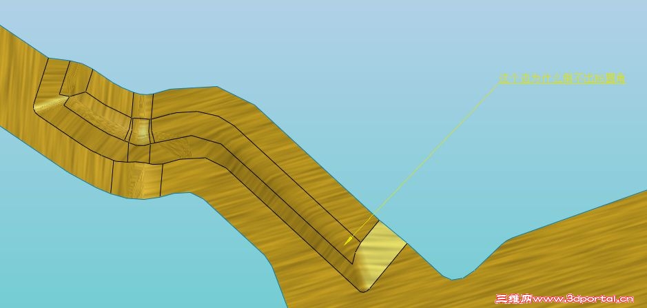

大家好,附件是本公司的一个产品零件,在图示倒R6圆角却死活倒不出来了,看似一个很简单的问题,其实却很有说道。请问高手问什么这个R6圆角倒不出来了,怎样才能倒出来???图片111有点不明确,就是那条边切线延伸的部分都要R6见图片222.

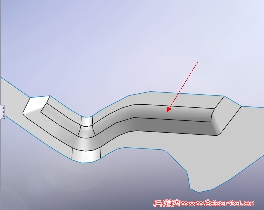

看看这样可以吗?sw2010改的。

楼主说的有点夸张,看看我给你改了一下对不对。sw2010改的。

我也倒出来了,就是用面圆角,第一个面选斜着的那个面,变成蓝色了,第二个选上边平的三个面,变成红色,然后把半径默认的10mm改为6mm就倒出来了。
