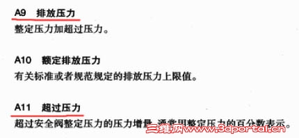

安全阀的开启压力和泄放压力有什么区别?
/ J) g9 _/ e# l根据GB50316中14.2条中,安全阀的开启压力和泄放压力是不同的概念,没有理解

安全阀整定压力、排放(泄放)压力定义
. H  N8 T9 Q) m- O安全阀整定压力——安全阀在运行条件下开始开启的预定压力,是在阀门进口处测量的表压力。在该压力下,在规定的运行条件下有介质压力产生的使阀门开启的力同使阀瓣保持在阀座上的力相互平衡。
8 W7 Q% x8 o& Q* M( A7 P排放(泄放)压力——整定压力加超过压力。; k' f/ Y, ?/ S- ?. }
超过压力——超过安全阀整定压力的压力增量,通常用整定压力的百分数表示。排放压力=整定压力(1+X%)

超过压力是不是安全阀排放时超出整定压力的值?在什么规范上有规定?
发表于 2010-7-24 13:04:53 | 显示全部楼层 来自: 中国江苏无锡
这在TSG ZF001-2006安全阀安全技术监察规程里有规定:
6 c/ J9 s9 [! O1 {0 ]" x AQF.jpg
