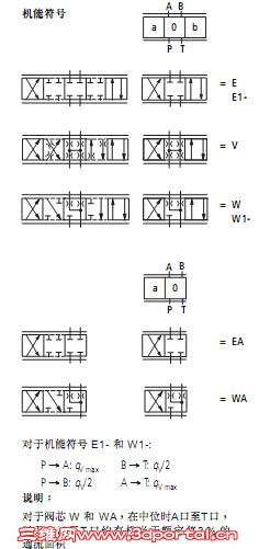

如图,是力士乐比例阀的机能符号说明,它下面有一段关于流量的说明,我不是很明白是什么意思,哪位知道给点解释,谢谢!有几个疑问:对于E1-和W1-:P--A:qvmax,B--T:qv/2,这段话是指:在P口与A口相通时,流量是qvmax,B口与T口相通时,流量是qv的一半吗?qv是什么意思?qvmax是什么?比如对于E1-,处于右位时P与A通,B与T通,为什么两条通路的流量会不一样呢?

楼主的理解是对的
( f* r! y5 G* U) W这是具有非对称阀口的比例阀。
4 q5 |* R  H+ a/ r比如面积比为2:1的液压缸,一般是配过流比为2:1的比例阀。
