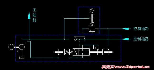

/ |& I1 H5 u! Z  l% C: g5 o) a如图了,它的原理图是这么画的,个人感觉应该是控制路压力(0~48bar)越大流量越大,不过看力士乐样本的HD1P控制来说却是控制压力越小流量越大,求大神们帮忙说明一下了~
发表于 2010-7-22 17:43:52 | 显示全部楼层 来自: 中国浙江杭州
当然是这样的,压力越小,斜盘越大!
 楼主| 发表于 2010-7-23 10:07:53 | 显示全部楼层 来自: 中国北京

嗯……好像是我看错方向了……谢谢啦~另外这个就是所谓的HD1P控制方式吧?7 U1 h) x5 C6 \
还有就是不是太懂HD,DR等等那些控制方式的应用情况啊,能不能指教一下?
