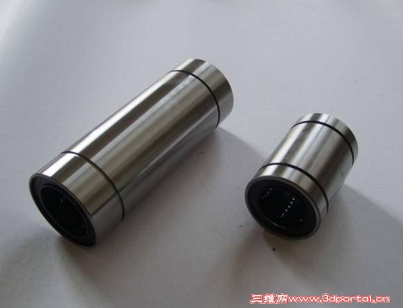

现在轴承种类很多了,现在大学课本太老旧了。可以选用直线滚动轴承和其他轴承配合使用,随便找一家大一点的轴承供应商,上面总会有你要的轴承。

你说的 直线轴承不行 不能转!!!

是的,直线轴承不可以旋转,我的意思是你要配合其他使用。
) F1 \1 w- x3 ^1 ~% h8 W, H需要考虑一下设计结构,分别实现直线与旋转!
