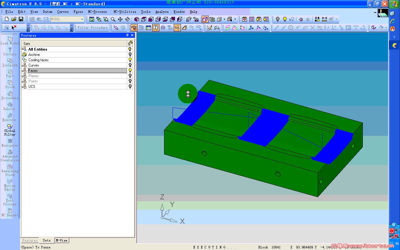

为什么精加工一个U形面的平缓区域时用X方向加工,他们说效果不好。* x9 X- q3 f( e$ X# ^  c6 i
如下图加工区域
发表于 2010-7-22 20:38:59 | 显示全部楼层 来自: 中国浙江宁波
平缓区域采用投影等距加工时,其加工方向应尽可能与陡峭侧壁垂直相交。
