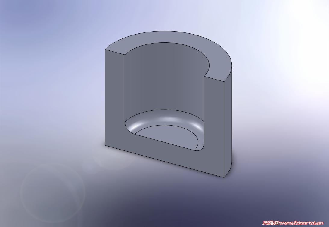

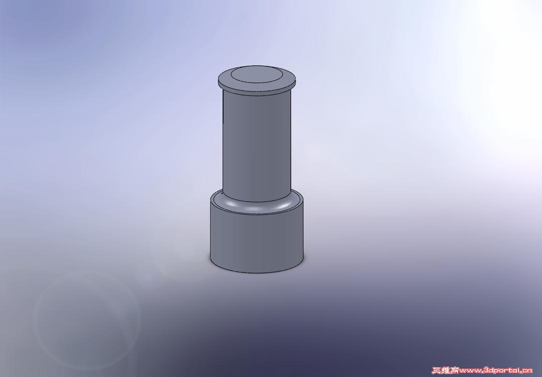

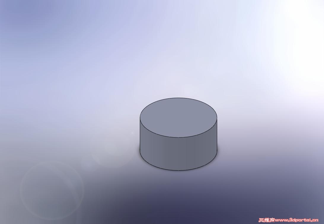

把一个铝块(图1),加热后挤压成杯状(图2),凹模是一个圆孔,凸模如图3所示,挤压之后,杯状形成了,可是由于挤压的过程中 ,模具间隙大了一点,凸模有点歪了,导致脱模成了问题,卡住了,脱不出来,7 Y' S/ v3 A6 J' C/ s: d
请教高手指点

发表于 2010-7-23 10:51:13 | 显示全部楼层 来自: 中国广东肇庆
1、可否在模具上做个衬套;( T4 K) h* u3 M& C# M3 E  C
2、或据间隙大小改斜度。

发表于 2010-7-23 20:40:18 | 显示全部楼层 来自: 中国山东
好像没加脱模角度啊
