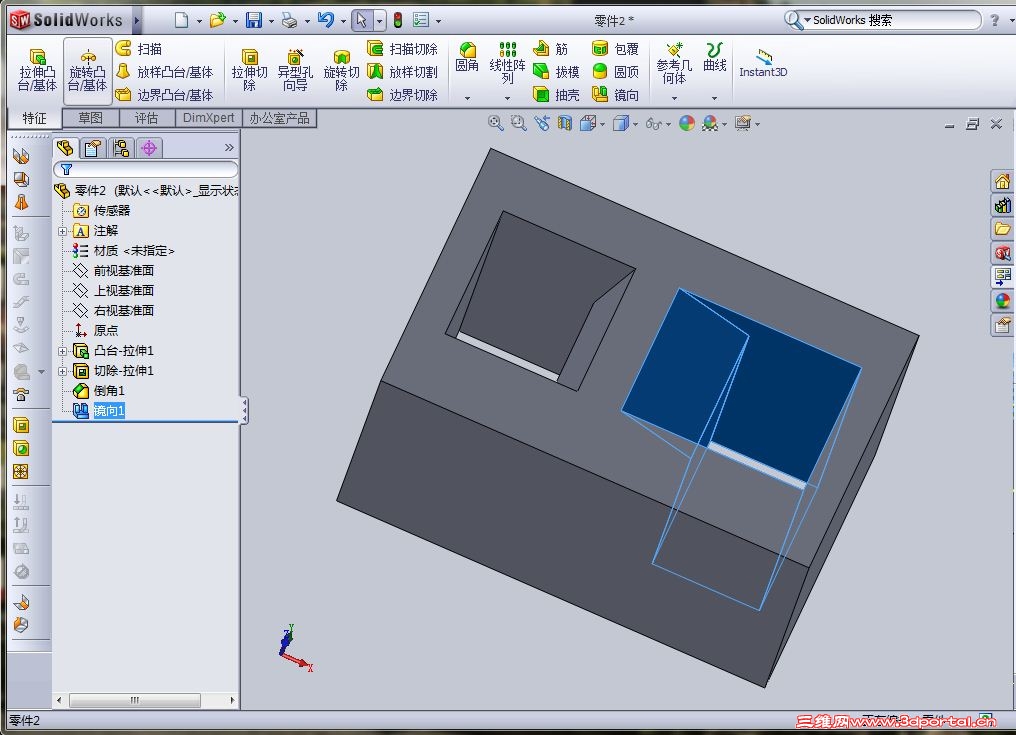

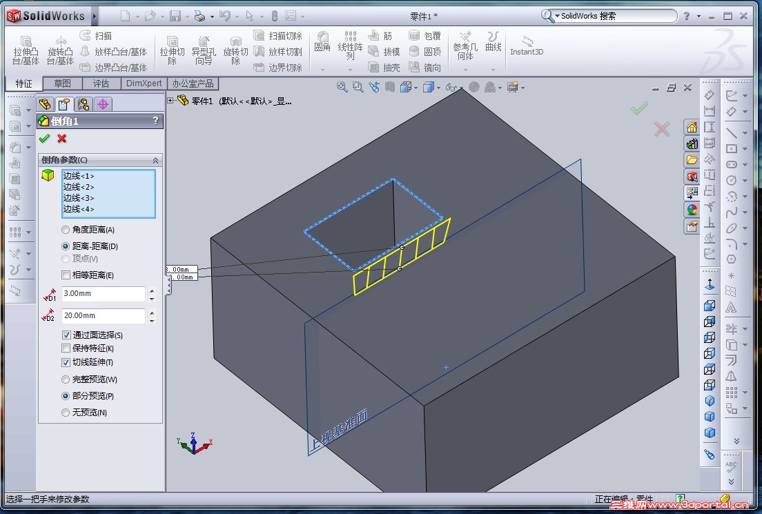

打一个四方的通孔,通孔边缘倒3X20的倒角
& \5 x3 Q3 `: S2 ]
+ T# a' V5 m; X, J% |) ?- D: J
$ o6 J5 X- K% I3 H, G通孔和倒角一起做镜像,竟然镜像出来的倒角变成了20X3了

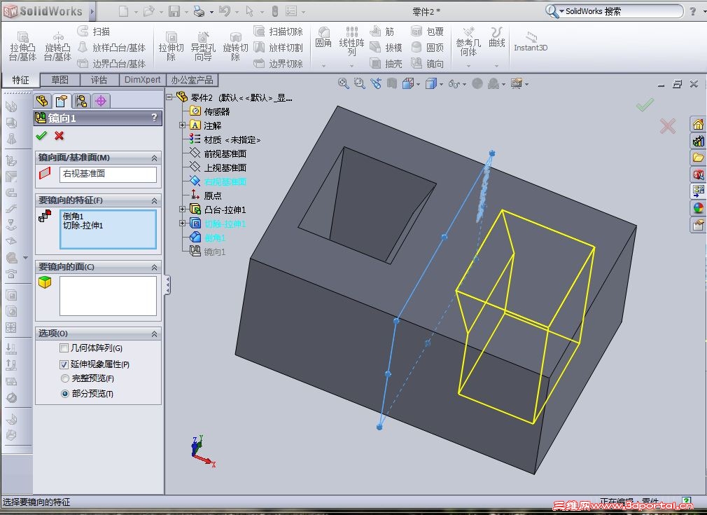

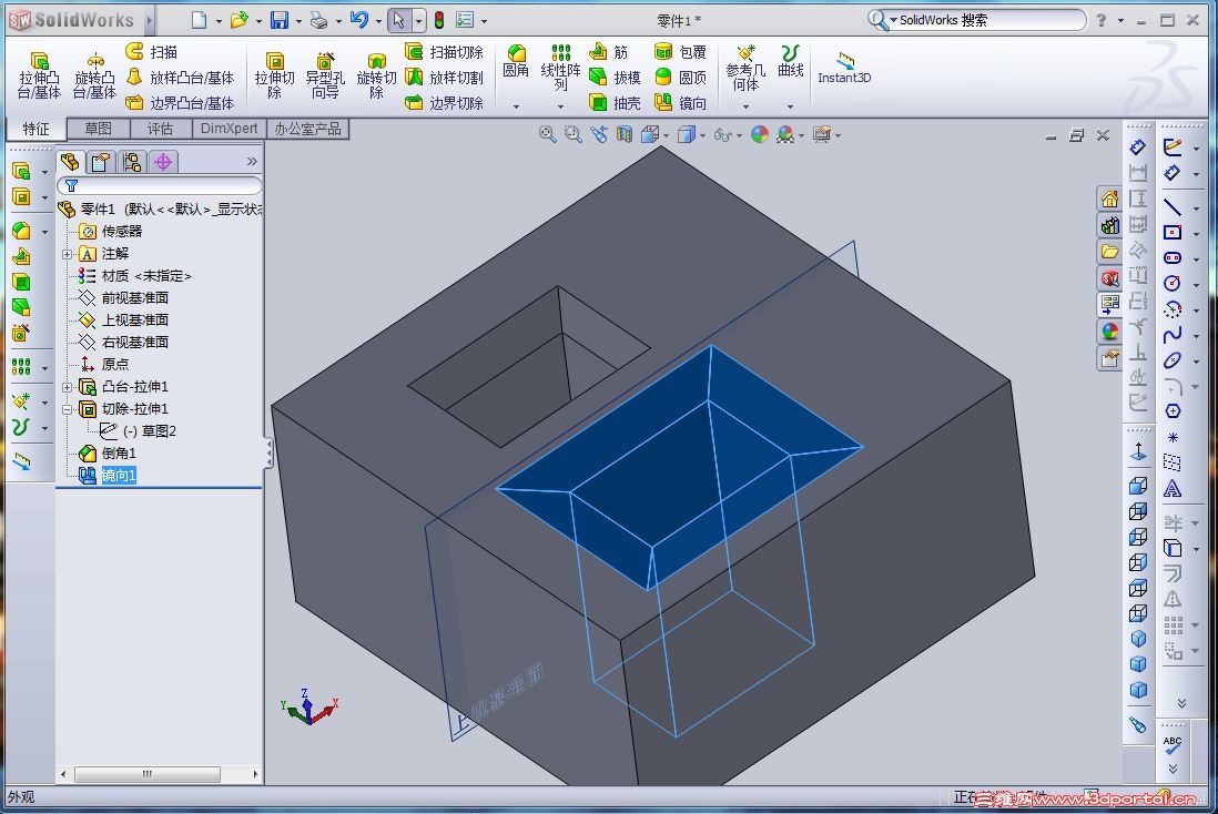

 楼主| 发表于 2010-7-23 18:20:42 | 显示全部楼层 来自: 中国广东佛山
方向反了,一般是默认的方向,最好看下效果再点确定0 H  y4 {3 ]2 ~6 N
yue0105 发表于 2010-7-23 12:22 http://www.3dportal.cn/discuz/images/common/back.gif
2 g% z! M' i. T, ]: m6 H; v
8 E9 C6 f% d* b& P在哪里有方向设置呢??# P& a3 @4 c' l
/ `' A( O: C+ f+ ?, |; Z: B9 e7 C# B* d
预览的时候都是正确的,/ g9 U7 D/ w9 z0 z; ]
11.JPG 2 Z) b* G( s1 y, }& _% p
9 c. o* q# ~1 J; H* {5 Q4 f6 K2 d# B$ ~  x6 m7 u0 P
+ x3 @7 \5 p' A9 F3 l, @
可点了确定之后就不对了* d" V  t8 m' f4 `7 I

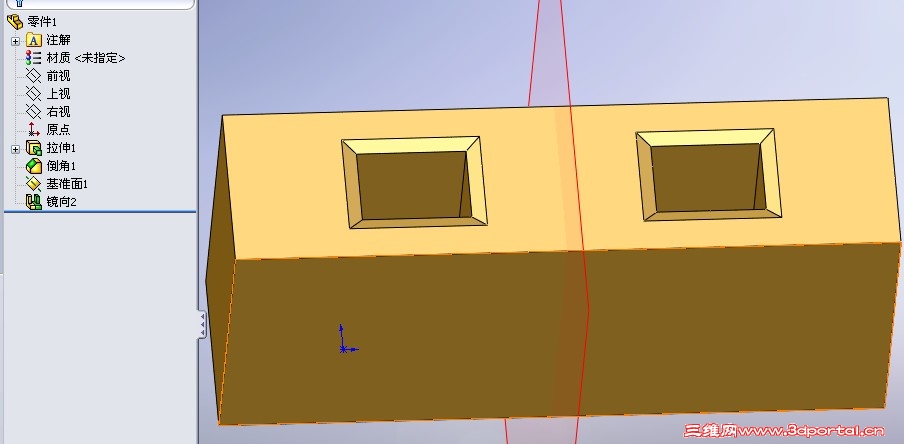

4 V: D2 O7 U4 p要是分二次镜像就不行,就是先切孔,后镜像切除.倒角,再用镜像倒角就不行?没有办法

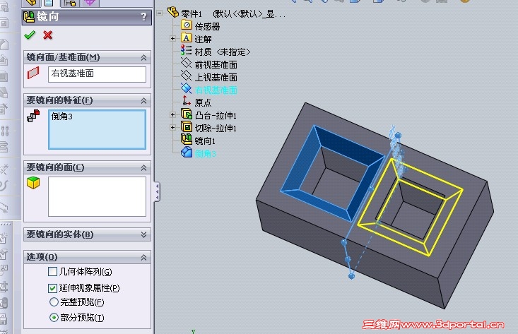

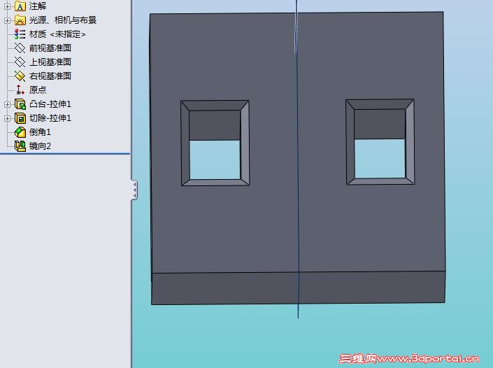

发表于 2010-7-24 10:23:11 | 显示全部楼层 来自: 中国浙江杭州
发表于 2010-7-24 13:27:44 | 显示全部楼层 来自: 中国台湾
我的没有问题
! M( y$ I. V8 X" C$ c$ wswsxz 发表于 2010-7-24 09:53 http://www.3dportal.cn/discuz/images/common/back.gif
* ]; f7 l2 c4 G: g6 |7 N/ f* E7 ~: o$ d+ a8 H, [
確認一下你是不是設定成為等距,或是45度角,: ^$ v% R: Z. H! m1 o7 N
最好是兩個方向差異大,這樣就可以看出來
发表于 2010-7-24 14:18:03 | 显示全部楼层 来自: 中国广东汕头
先镜像方程式后倒角再镜像倒角
 楼主| 发表于 2010-7-25 19:41:01 | 显示全部楼层 来自: 中国广东佛山
找到答案了,是我错了,这不是bug。
# O& x, ]: J$ v6 |: k) k镜像时勾选上“几何体阵列”就可以得到想要的。
