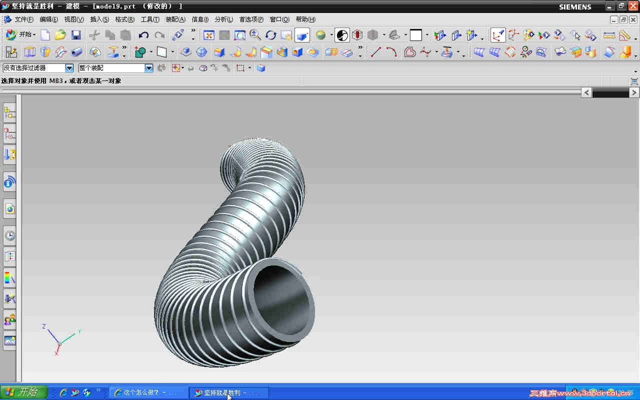

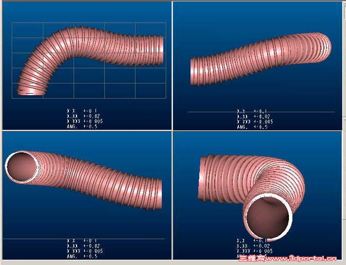

这个是波纹管,CATIA做这个很容易,一个命令就好,UG要用扫略做

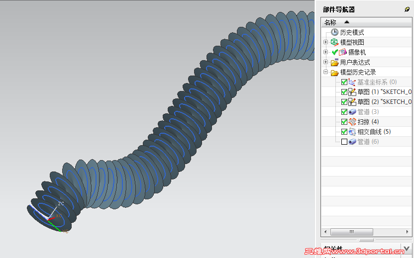

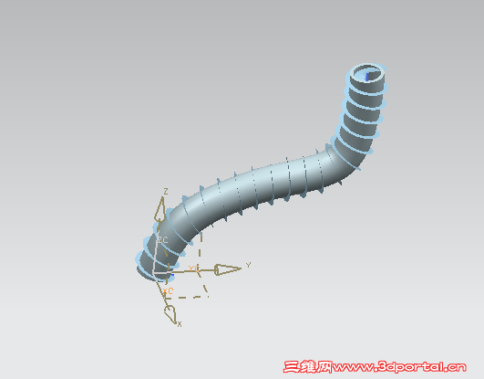

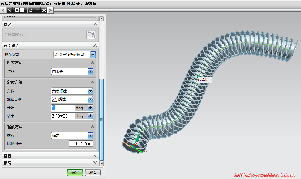

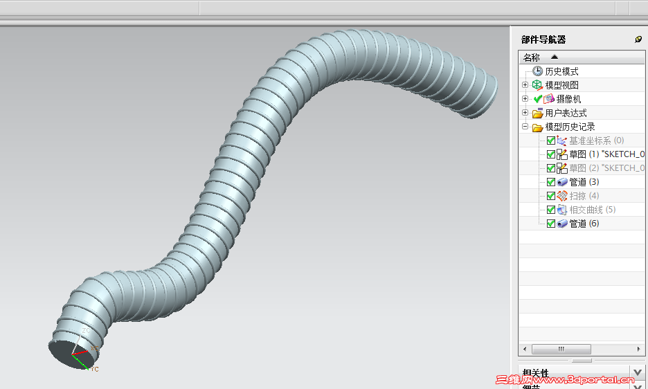

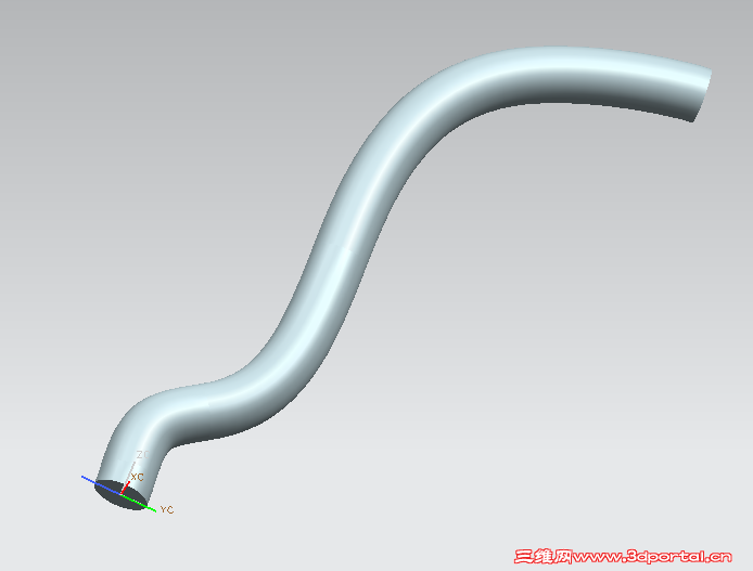

0 S, T/ ]4 _* |. Z# |8 o
, n/ y- [$ ~$ c1 H4 N+ i1-由轴线建立管道,在轴线起始处画一条线段,与轴线垂直$ `( d4 c9 m( d4 q2 p  E. G
3 A; o7 F6 z; Z7 U4 X  @0 c2-以线段绕轴线扫略,参数选择角度规律,50表示一共绕了50圈,如图。* N5 g& T% k( ]1 r
7 G; j0 M. n+ `
3-得到的片体与管道面求交线,得到螺旋线8 p3 t3 q3 Y4 P% S
/ J. @5 Y( h; Y: d% x& O1 m
4-再管道成型。
3 w5 U, |" i; |9 B+ Y2 S5 q# D
$ O; D: ^' c& ~8 ~' L, o
" z0 l/ [, D3 \) [1 ^8 X晕,图怎么挂了。。。。。

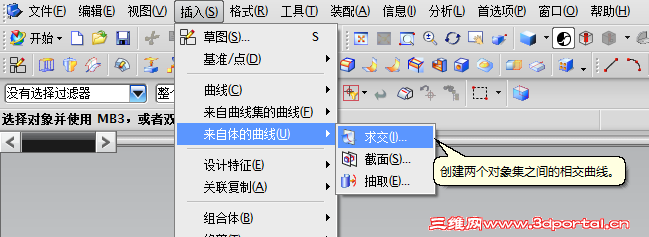

 楼主| 发表于 2010-7-26 19:34:58 | 显示全部楼层 来自: 中国广东广州
我ug怎么没有相交曲线
 楼主| 发表于 2010-7-26 19:40:20 | 显示全部楼层 来自: 中国广东广州
发表于 2010-7-26 23:13:21 | 显示全部楼层 来自: 中国广东惠州
我ug怎么没有相交曲线
