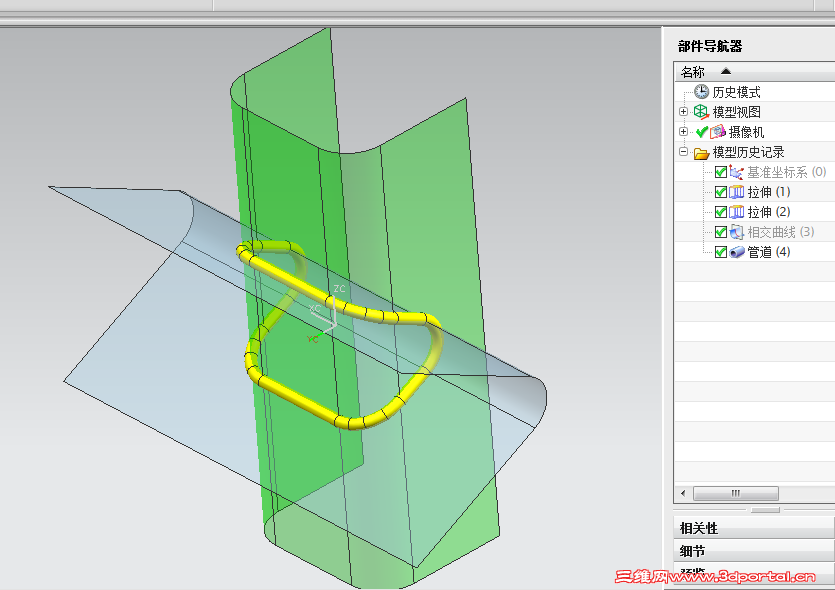

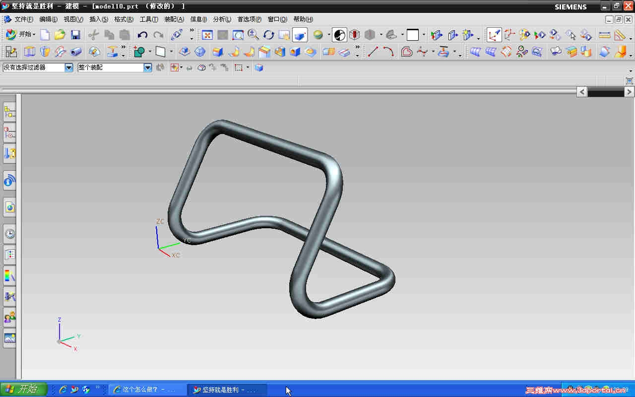

[求助] 在UG中怎样绘制这管子呢

发表于 2010-7-22 23:30:31 | 显示全部楼层 来自: 中国山东济南
是这个样子吗?

3# liaozuqing 用沿引导线扫略啊
发表于 2010-7-23 07:05:10 | 显示全部楼层 来自: 中国江苏徐州
画曲线,管道。

要在各个平面内做出曲线图,然后再以管道方法做出来,有点烦啊

楼主好象在其它版块也提了这个问题,各个软件作法应是相同的。扫。
发表于 2010-7-25 17:39:41 | 显示全部楼层 来自: 中国山东青岛
先搭线框,然后扫略
发表于 2010-7-25 17:40:29 | 显示全部楼层 来自: 中国山东青岛
创建基准面
发表于 2010-7-25 22:38:20 | 显示全部楼层 来自: 中国广东惠州
拉伸2个片体,求交线,管道5 [0 I3 @, N5 p5 [2 S

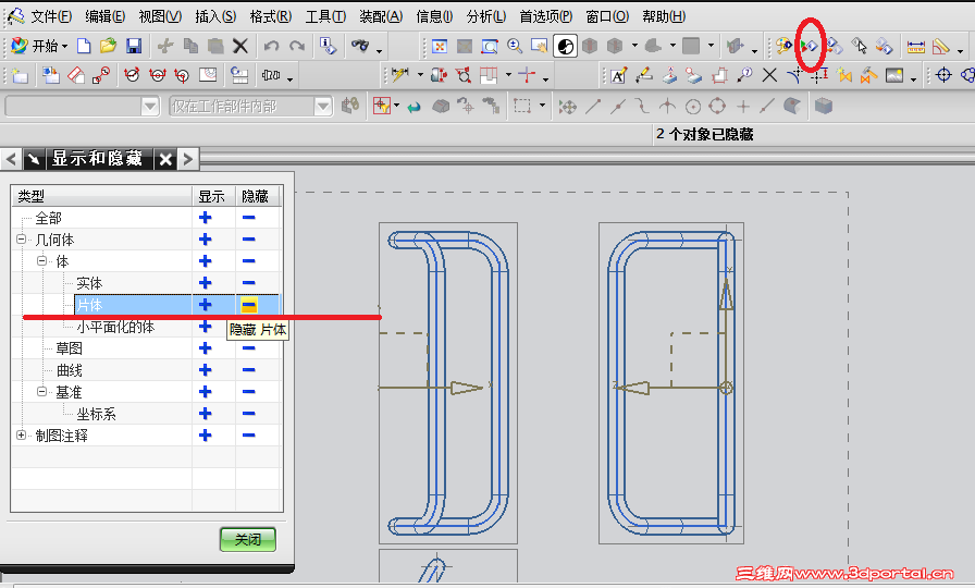

本帖最后由 netyh 于 2010-7-28 22:44 编辑 # ~' {& J1 U8 F* _
4 `4 x* O' @- w" Z& T- b0 Y这样的方法非常不错,谢谢了。但有个新问题,不知道该怎么弄?
9 D% X7 ~; N! {5 h就是我在出平面图时。那两个拉伸也跟着在图中,不知道我是哪点没做对(我一菜鸟)
: `/ M  l/ h+ H# `就是我在出平面图时。那两个拉伸也跟着在图中,不知道我是哪点没做对(我一菜鸟)

打开显示和隐藏,将片体隐藏, O! e7 Y$ J3 |) V7 @; v
