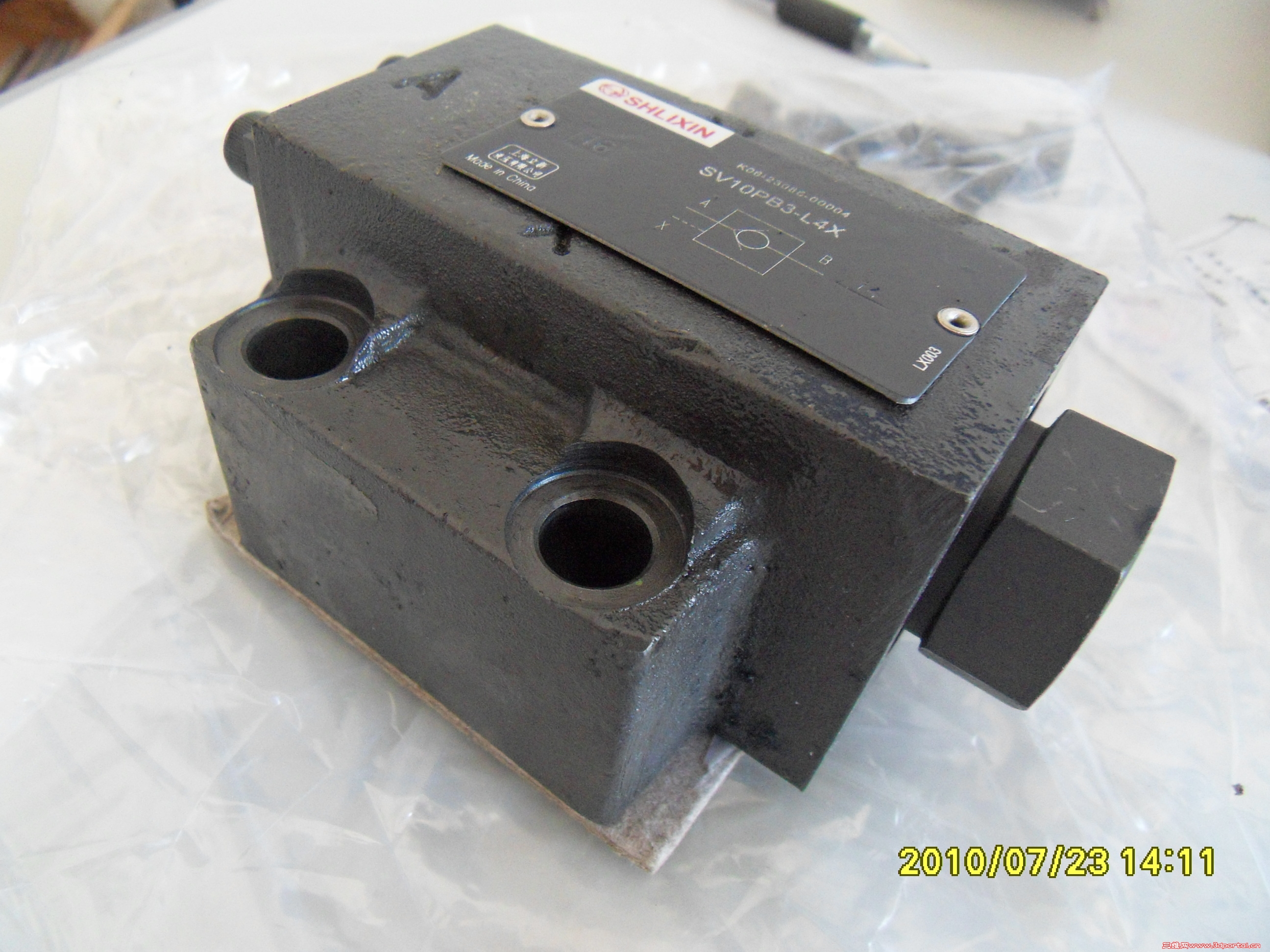

 楼主| 发表于 2010-7-23 14:31:32 | 显示全部楼层 来自: 中国浙江宁波
1、油泵为定量柱塞泵,型号25MCY14-1B,为新采购的。
  H1 s3 q( v8 P4 N& b2、两个阀开启不一致,可以调节的* `4 g) A$ p7 h- q8 ~( ^
    系统是刚刚调试,液控单向阀SV10PB3-L4X应该是不可调整的吧(见附件)8 c+ E: F0 b3 {/ W  D3 x
3、这20cm现在是300bar,在没出问题之前的压力是多少?是否是机械阻力的问题7 b$ U- D7 P; u* p! l6 \4 c
     在没有出现这个问题时,压力也是30兆帕。油缸顶出为重载,回缩为空载。
8 z% ]; ]+ S4 M7 F1 B4、检查无杆腔液控单向阀液控口是否正常?或更换一只液控单向阀试试
2 z4 R2 i2 J2 s    更换了两个单向阀,现象依旧
) Z- p; q1 U( d& u: E# B3 W$ U
SV10PB3-L4X液控单向阀
SV10PB3-L4X液控单向阀

 楼主| 发表于 2010-7-25 14:15:17 | 显示全部楼层 来自: 中国浙江宁波
昨天下午在检查时,无意中把活塞杆旋转了180度,结果油缸工作正常了,试验了几十个行程都正常,有点郁闷。又不敢把油缸安装就位,计划把油缸打开,检查密封件是否完好。
