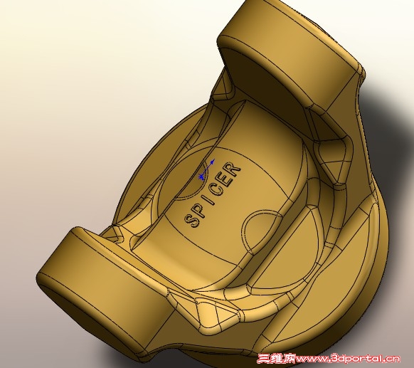

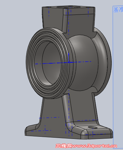

[已解决] 请看这个零件,包覆特性怎麽用不了,我要在球面上拉伸规格型号等文字
发表于 2010-7-23 08:46:28 | 显示全部楼层 |阅读模式 来自: 中国湖南岳阳

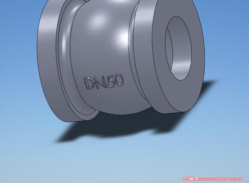

发表于 2010-7-23 10:13:55 | 显示全部楼层 来自: 中国辽宁营口
球面一这要用样条曲线来作,否则是不能用包覆特征的
发表于 2010-7-23 10:26:57 | 显示全部楼层 来自: 中国天津
球面一这要用样条曲线来作,否则是不能用包覆特征的* \" U/ I2 f/ \: |
12fzj 发表于 2010-7-23 10:13 http://www.3dportal.cn/discuz/images/common/back.gif
2 R; x9 ^- E2 O( {; k
8 r* g- i+ q2 B% x0 P0 m0 j9 Z2 Q
用“椭圆”代替“圆”做出来的球面是可以包覆的。
发表于 2010-7-23 10:34:40 | 显示全部楼层 来自: 中国辽宁营口
谢谢楼上的,又学到一着! o) ~4 u2 N$ t$ D# x  c
看看是不是这样的- H* Q! l4 I3 q: F" n; Z- u5 @4 {

发表于 2010-7-23 15:17:32 | 显示全部楼层 来自: 中国北京
关键是你选的字体,大部分字体都做不了。
