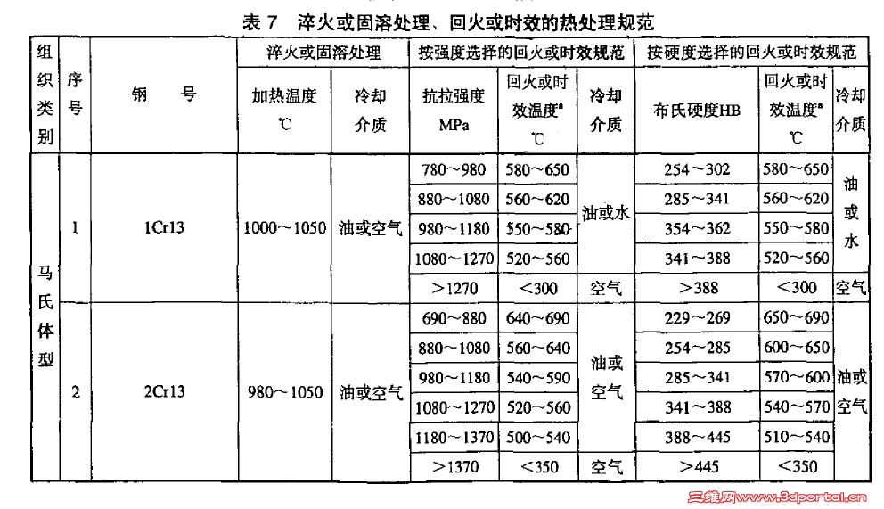

1Cr13材料如何热处理使其低温冲击不低于21J(-46℃),且屈服强度不低于520MPa
发表于 2010-7-23 09:07:57 | 显示全部楼层 来自: 中国
1Cr13晶体组织为:马氏体型,为耐热钢,不知楼主为什么用在低温状态?现附热处理规范表给予楼主参考:
