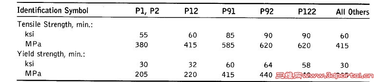

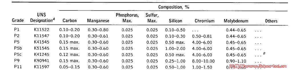

发表于 2010-8-28 21:28:35 | 显示全部楼层 来自: 中国湖南衡阳
P11是ASME SA335 335M-2004高温用无缝铁素体合金钢管中的一个牌号,其成分及性能
