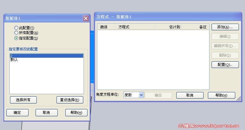

[求助] 关于方程式和链接的问题
发表于 2010-7-23 10:30:18 | 显示全部楼层 |阅读模式 来自: 中国湖南株洲
我现在用的是SW2010,在组装的时候用配置做的文件,第一个配置有一个尺寸(下面叫A尺寸)已经和另一尺寸(下面叫B尺寸)做了链接数值,并且这个尺寸在各个配置里是变化的,到后面的几个配置当中,另一个零件的一个尺寸(下面叫C尺寸)要用到方程式如: "C=A-2" ,但是此时的C尺寸并不是等于当前配置下的A-2,而是等于第一个配置下的A-2,并且在后面的配置当中,C尺寸也不随着配置中A尺寸的变化而变化,都是等于第一个配置的A-2,这是什么原因?如何解决?期待高手指点,谢谢!

在方程式之前确保你选取的配置是一致的。

我选择的是所有配置。。不会是这里的问题吧。

还有就是我的装配体和固定件(A尺寸的零件)是有配置的。但是我的那个C尺寸的零件是没有配置的。 我希望我通过改固定件的配置,然后C尺寸会智能的根据A尺寸的变化而变化。
