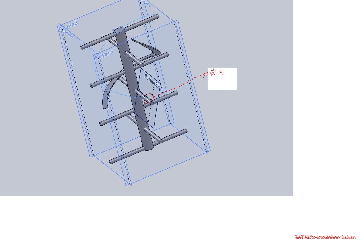

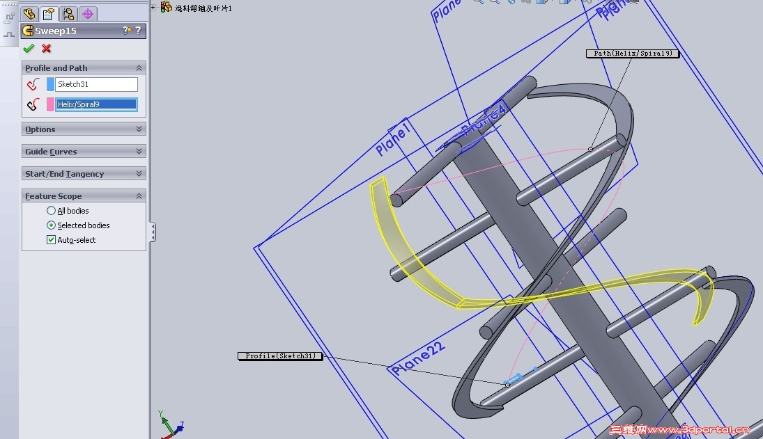

今天在进行曲线扫描时遇到问题(如图所示):路径为变螺距的螺纹线,轮廓为一个矩形,但是扫描出来的图形与所选择的路径、轮廓一点都没关系
, W9 g/ u9 R( ^# w2 C+ w/ C2 ~抓狂啊,实在是不知道什么原因。( ^3 m6 J! v  a5 k" V+ F8 z5 k
哪位高手能指点指点,我在这里先谢谢了!
+ J& n; s9 k5 H  I1 S; B1 {3 @& ]' P" W% v
我把原图发上来了,删除了一些无关的特征。谢谢!

发表于 2010-7-23 11:17:50 | 显示全部楼层 来自: 中国天津
从图中看不出问题所在,楼主最好能把源文件上传。
发表于 2010-7-23 11:22:43 | 显示全部楼层 来自: 中国广东中山
轮廓与路径有没有添加穿透关系呀,可以仔细看看自带的帮助文件呀,很详细的哟

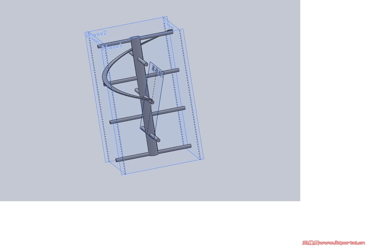

发表于 2010-7-23 12:37:26 | 显示全部楼层 来自: 中国江苏苏州
我删除后帮你重新画了一下,没问题。(上图)

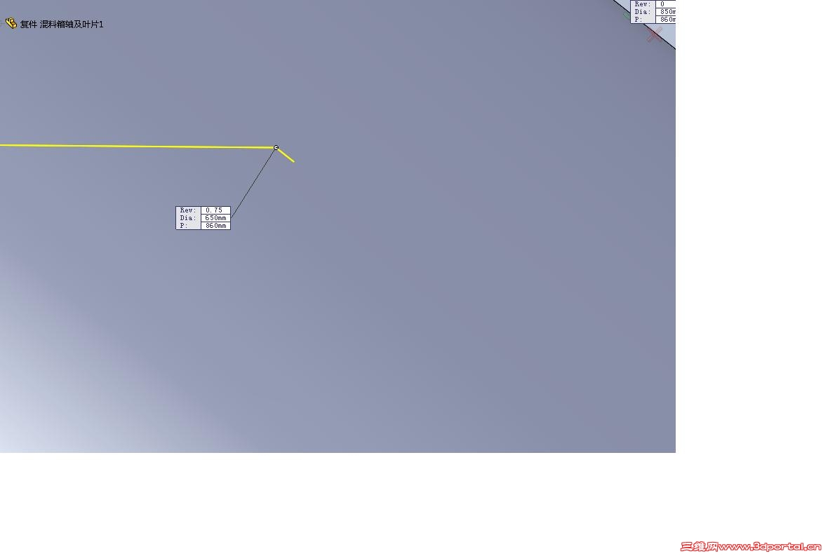

! g; f- ]" H, y4 M; A0 Z5 t检查了你的图的问题。(建议删除,重画)
 楼主| 发表于 2010-7-23 13:23:08 | 显示全部楼层 来自: 中国江苏苏州
4# moshi99
, R9 I3 r# |2 M* d- q9 A0 Q; z3 ^4 Q$ P, ?1 E
谢谢帮助,不过问题还是没有解决
# G0 t0 n% }$ M2 {

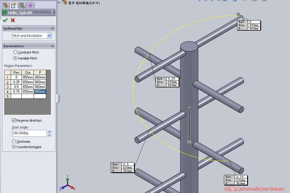

( J: W3 h( w0 r+ ~! x! J另外,我的曲线,只在最初(即revolution=0时)是D=850,其余revolution=0.25,0.50,0.75时,D=650- q' I- M, x- j6 Y3 ?' ]# R9 V* A
所以,我重新画过后,到最后(revolution=0.75时)仍会出现如你的图片3所示的小弯弯,也不知为什么,画了几次,到最后都会有。

 楼主| 发表于 2010-7-23 14:16:50 | 显示全部楼层 来自: 中国江苏苏州
1# wendyfighting
0 v' U+ ?& }2 A6 e! ^

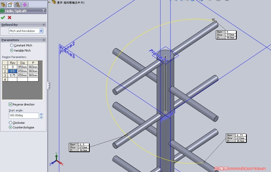

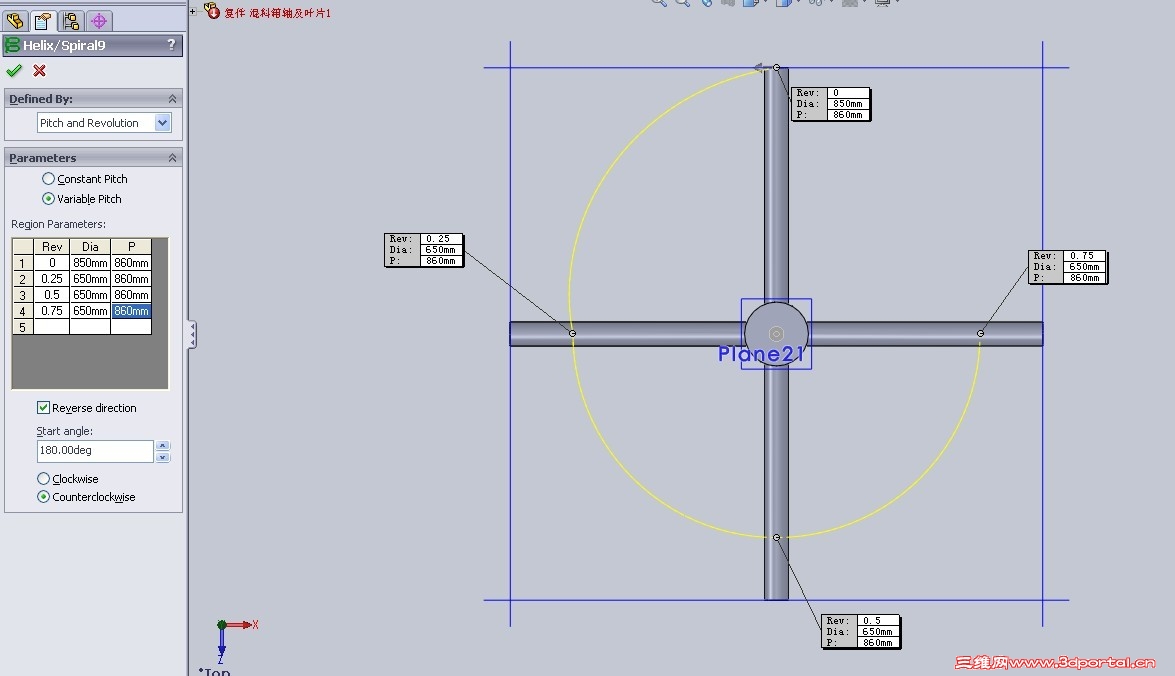

7 M0 b; U: Y0 C( G5 v& _& @4 n/ d哦,我现在想到可能是这样的原因:* _/ x# W3 d3 ]& W2 J' j7 K  Y% W
这样的螺旋线(revolution=0时,D=850;其余revolution=0.25,0.50,0.75时,D=650),做出来已经并非平滑曲线了7 I* }) S, g% p

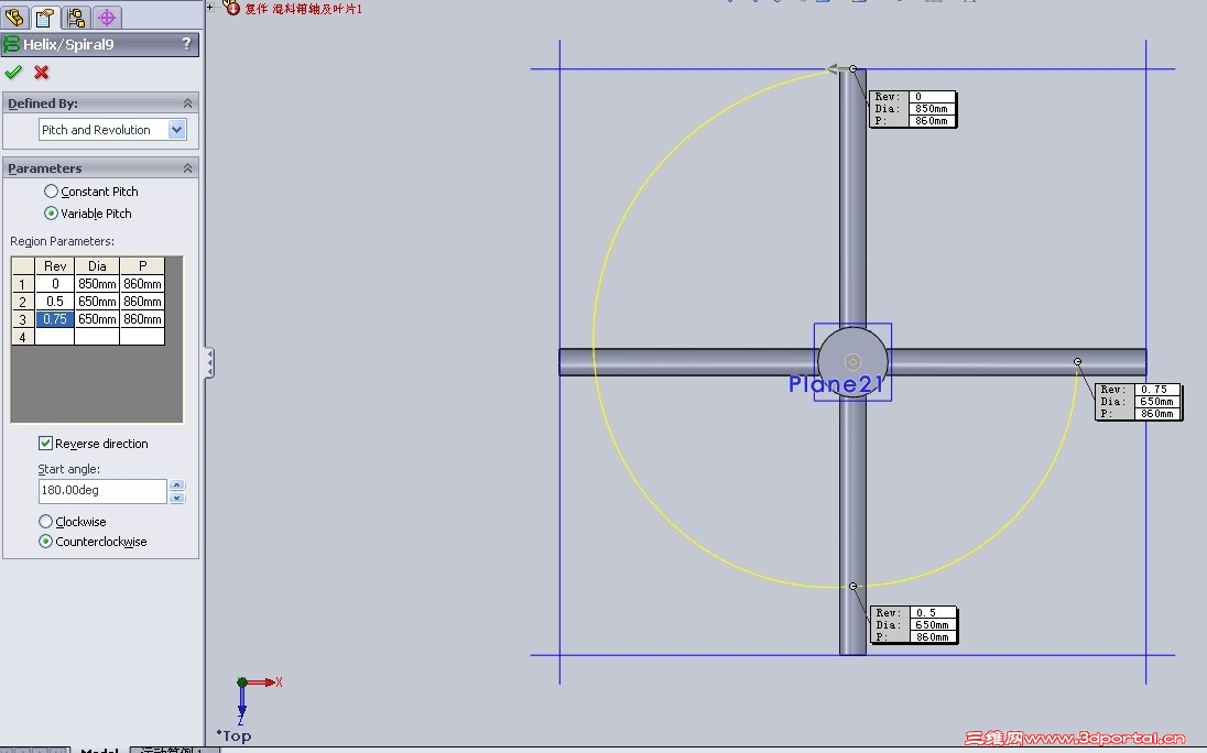

! B: s: V7 T# Z5 h1 A, G" r* b如果只是确保revolution=0时,D=850;其余revolution=0.50,0.75时,D=650,就没有问题。而此时看结果,revolution=0.25时,明显D>650
) }! @1 r) f; f% p/ B 2.jpg
发表于 2010-7-23 14:19:20 | 显示全部楼层 来自: 中国江苏苏州
本帖最后由 moshi99 于 2010-7-23 14:22 编辑 5 x1 R( t0 b5 L2 q
; R6 D8 {$ J5 f5 j( B, j你把基面建在起始点。(感觉你的螺旋有点问题)
