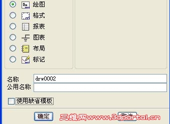

发表于 2010-7-28 15:27:39 | 显示全部楼层 来自: 中国浙江宁波
楼主去试一下我的方法,应该能行:0 D& R6 [3 e. g' @# P1 p1 d
1.打开新的PRT,新建工程图:注意去掉勾号
& R" M7 F/ Y+ V1 C, x" W1 Z/ D下一步:使用模板--浏览--调入你以前做的工程图做模板( e  a) J9 H3 w$ [3 Z  W5 h
