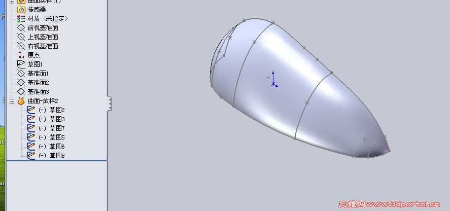

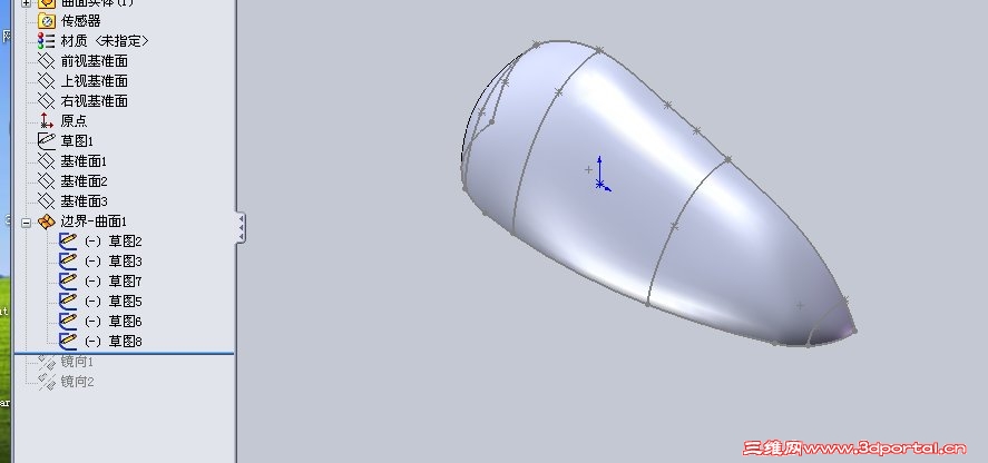

如附图,用放样曲面和边界曲面都可以做出这样的效果,但我搞不明白在什么样的情况下用放样曲面,在什么情况下用边界曲面?请大家指教,它们的不同之处在哪里?请大家指教。
用边界曲面做的效果
用边界曲面做的效果
用放样曲面做的效果
用放样曲面做的效果

个人感觉大多数情况下放样曲面足够,但边界曲面更灵活,尤其是填充曲面的情况下实用。. b  a4 {8 E2 `  j" h4 P( a' N8 o
而且边界曲面可以控制每个边的过渡,更容易生成高质量的曲面
 楼主| 发表于 2010-7-24 14:47:15 | 显示全部楼层 来自: 中国广东广州
