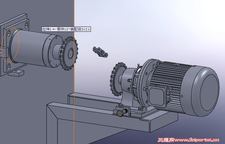

http://file:///D:/123.jpg 请教各位高手,怎么把链条装配到链轮上。然后让链条带到从动轮转动。
 楼主| 发表于 2010-7-23 16:18:58 | 显示全部楼层 来自: 中国北京
最好能发个实例上来

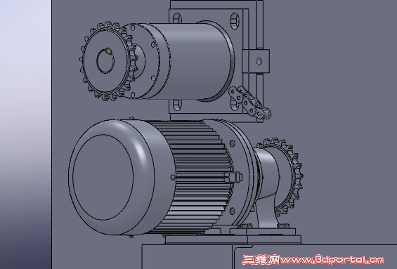

链条装配在视觉要求不高的时候可以用曲线阵列,要求高的时候看着比较别扭,而且曲线阵列只能在零件里面进行!曾经装配过内外链节228节的一根链条,快疯掉了,明明没有过定义配合,它就是报错,郁闷的不行了!

我希望能实现链条带动链轮转动的效果。
