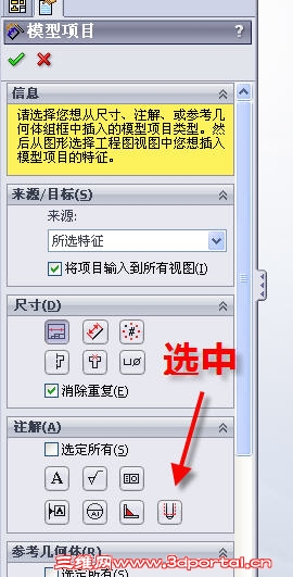

发表于 2010-7-23 22:40:52 | 显示全部楼层 来自: 中国四川成都
本帖最后由 snakewolfs 于 2010-7-23 22:42 编辑 0 J8 R2 R* t  [  P" B2 D
. V5 @) g+ d* U* Q 1.jpg % O% ?: N. I2 Z
3 k5 X. j0 G; Z: v& r
+ Q1 p, i* \0 B# w6 m' `# T7 G
需要选中加载一下才行

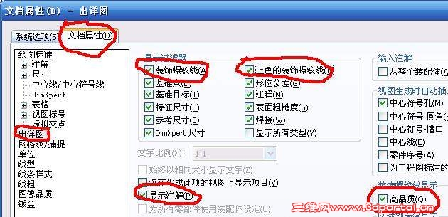

发表于 2010-7-24 11:04:16 | 显示全部楼层 来自: 中国安徽淮南
仅仅只按上面几位的办法去做,还是不够的。1 q. |# S  W- p% c. S7 J( U$ \( L
6楼的12fzj 的办法,只是针对异型孔向导,插入的“装饰螺纹线”中没有这个选项。6 S! h8 ^* X" P4 u: v; m0 l
4楼的 snakewolfs 的方法,是用于插入装饰螺纹线的。
; h* r, g; s4 i5 K- n% `- q9 v4 k而显示设置,要在选项中进行。请参阅下图,红圈都要选上。
 楼主| 发表于 2010-7-26 20:56:13 | 显示全部楼层 来自: 中国云南昆明
4楼是正解,谢谢

4楼说的是如何在工程图中直接调用模型中的螺纹标注“D1@孔螺纹线1”而不必要单独用“RD1@工程图X”标注的问题,7楼说的是如何在模型或工程图中显示出螺纹线。6楼需要选中“带螺纹标注”项。添加装饰螺纹线需要将“Ø尺寸”改变为“M 螺纹规格”。
发表于 2014-11-4 09:15:32 | 显示全部楼层 来自: 中国湖北襄阳
还有一种情况就是有些人在零件绘图的时候,插入的根本就不是标准的螺纹装饰线,转成草图的时候当然就不会显示了
