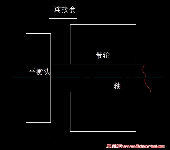

[已解决] 求帮助,公差标注
发表于 2010-7-23 21:45:37 | 显示全部楼层 |阅读模式 来自: 中国上海
本帖最后由 sh1011lwd 于 2010-7-24 16:42 编辑 : s% P) w, s3 m8 ^
( }  p5 D8 R. Q# O* s  C4 P" d
因为装了平衡头,图里的连接套和带轮需要标注行为公差么?要怎么标?% ^) Y' e' T: S! H5 t
% g3 S2 _2 c/ q! m7 R8 Q( Z7 M/ _示意图里除轴外零件用内六角相互连接8 j$ X3 y. T) s1 c$ ]7 n
发表于 2010-7-23 22:02:17 | 显示全部楼层 来自: 中国湖北恩施土家族苗族自治州
那你还是要把螺纹孔画出来撒,不然看不明白。
发表于 2010-7-23 22:03:55 | 显示全部楼层 来自: 中国江西九江
需要标注形位公差,不如垂直度
 楼主| 发表于 2010-7-24 00:28:28 | 显示全部楼层 来自: 中国上海
3# asdolmlm / s" g# K$ M& i0 t
, [% v" L6 L& `% z& `0 w$ ^只用标垂直度吗?
发表于 2010-7-24 09:25:38 | 显示全部楼层 来自: 中国辽宁沈阳
外圆相对内孔要加注同轴度。原料若为铸件的话,不宜保留原有的毛坯面,表面粗糙度最好不低于6.3。
发表于 2010-7-24 10:26:56 | 显示全部楼层 来自: 中国河北廊坊
连接套和带轮孔与轴配合,可由此定位,配合选用H7/k6;连接套与带轮可用间隙配合,选用H8/f7;平衡头与连接套用过渡配合,H8/js7。
