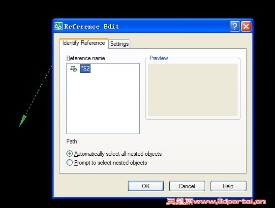

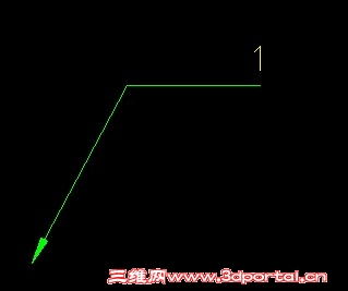

伙用的是本论坛上英文版本的MDT2008,我遇到一个问题,就是在装配图里标注序号时,标注完,保存后,将文件关闭,下次再打开时,就出现图2的情况了,不能编辑,请各位帮忙

保存的文件格式不对,mechanical版的必须保存为autocad mechanical drawing格式,不能保存为普通版的drawing格式如 autocad 2008(或其它版的)drawing
2 A" I  P- y# L) C. M1 V7 F, g8 F否则mechacial版中的序号、明细表之类的都会变为块

先感谢你的帮助,我按照你说的做了一遍,第1次保存时,,格式是MDT2008格式,再打开,可以编辑,但再保存后(直接点保存),再打开,就不能编辑了,

# J" r. r* |7 k$ D8 b# h- n这现象挺奇怪的,你看看assist--options中的<open and save>项里的'file save\save as'是不是设置为autocad2004或更低版本了,如果是的话,把它改为高版的

谢谢,根据你的提示,我进行了相关的设置,问题解决了
