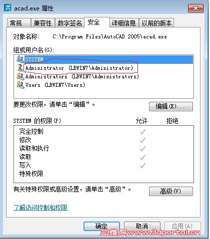

可以打开第一个文件,但是新建时就会失去响应,要在任务管理器中结束
4 b4 z! y. `# j, \查看系统日志,说是不兼容
( p+ c1 R5 Q5 W' s% H本本装的是win7,难道要逼我装回xp?
, d' E1 v* `: Y9 G: ]大家都是怎么解决的呢?

问题终于解决了,原来是用户权限问题6 L. _% N" b1 T1 l
登陆账号是 administrator,但是在程序安全设置里本来是没有的,如下图
( g  }& Y) W2 D* ?  U) {; Q cad.jpg 2 q' k0 J1 H% O3 r7 i: t) ^) L
现在添加了这个账号,权限也设置为完全控制,运行cad,正常!; D0 `+ V$ m: W1 e/ ~- m, r
其他应用程序但凡出现类似问题,同样以该方法也应该可以解决了
