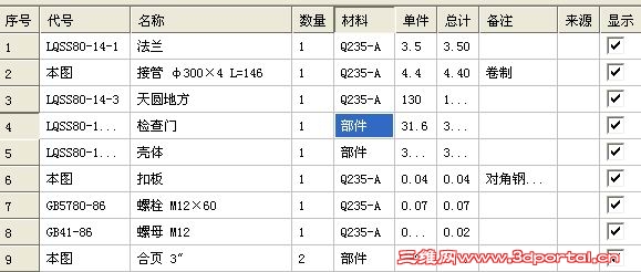

经常需要在caxa明细表输入相同的字,比如材料,怎么能直接插入不用输入?
发表于 2010-7-24 09:41:24 | 显示全部楼层 来自: 中国四川资阳
不用输是自动链接的
发表于 2010-7-24 10:52:42 | 显示全部楼层 来自: 中国河南郑州
不用输入?哪来的字,难道会自动上去不成?
发表于 2010-7-24 13:48:30 | 显示全部楼层 来自: 中国四川资阳
明细表的内容是建模时填的,明细表是自动生成的。库里的零件就是自动上去的。就是标题栏也是自动生成的,如没有链接的,自已设定就行了。
发表于 2010-7-26 08:58:48 | 显示全部楼层 来自: 中国山西太原
明细表中的栏目内容可以复制,将要复制的内容左键点击一下变成蓝色,然后左键点住拖到要复制的地方即可。
