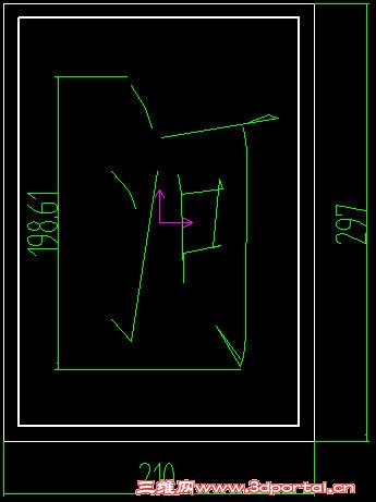

CAXA电子图版里有些繁体字只显示框啊,随盖字体也能显示,但还是有些繁体,改什么字体都没法现示啊。放大后的文字感觉瘦长,字体的高和宽比例差太多。9 r1 w+ v9 u' h6 z
还有就是尺寸的放大倍数有限,最大倍数也就100。不知者是不是软件本身的BUG啊。若不是,哪位高手知道如何解决这些问题请高手我啊,谢谢!

 楼主| 发表于 2010-7-24 13:59:54 | 显示全部楼层 来自: 中国浙江绍兴
我说的尺寸的放大倍数是指尺寸参数里的尺寸的字高,它的取值范围只有0.01-100之间,有时候图的尺寸很大而尺寸字高100是不够的

 楼主| 发表于 2010-7-27 13:21:51 | 显示全部楼层 来自: 中国浙江绍兴
不是零件图啊,是其他的. ?+ b6 K/ J8 b- F+ x" z1 `, [

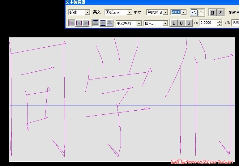

发表于 2010-7-28 09:19:03 | 显示全部楼层 来自: 中国北京
楼主说的是不是这里的字高啊?
