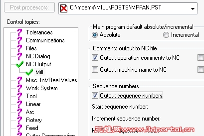

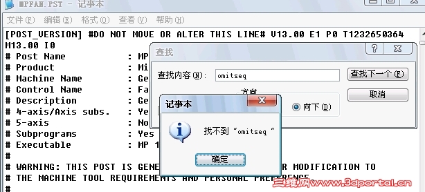

X版搜不到,省略序号。我在在里面改。[localimg=251,199]2[/localimg] v13.jpg

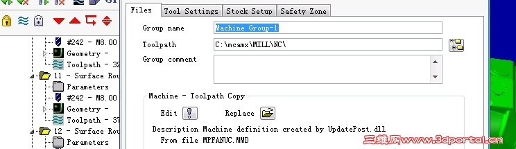

你的第二个图 在10版里用什么图标能打开啊  好像没有直接打开的图标啊能贴个图吗
发表于 2010-7-28 21:25:05 | 显示全部楼层 来自: 中国安徽宣城
发表于 2010-7-29 18:42:29 | 显示全部楼层 来自: 中国浙江杭州
X版搜不到,省略序号。我在在里面改。1707228+ [. F- Y, ]9 c/ |; p1 j* H
tianmung 发表于 2010-7-27 22:00 http://www.3dportal.cn/discuz/images/common/back.gif
& Y% l6 c1 C" W( c6 ^, e
他的后处理器跟楼主的不一样!
