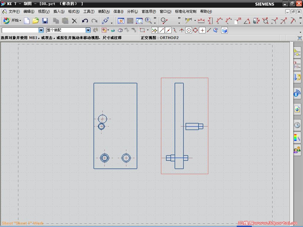

NX7.5修改视图时视图边界很难抓住,鼠标移到接近视图边界时,边界显示转瞬即失,见图,而以前的7.0没有此问题,7.0在修改视图时,当鼠标移到视图边界时,马上高亮显示,很容易抓住,并对视图进行修改

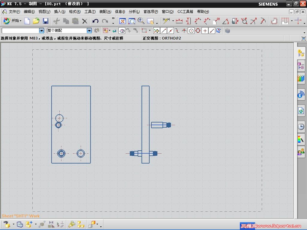

这是7.5的新问题,显示也没用。
 楼主| 发表于 2010-7-24 13:15:26 | 显示全部楼层 来自: 中国河南洛阳
3楼说的对,制图标准上是不要显示视图边界的,所以只有在修改视图时,鼠标移到视图边界位置时才显示,便于修改视图

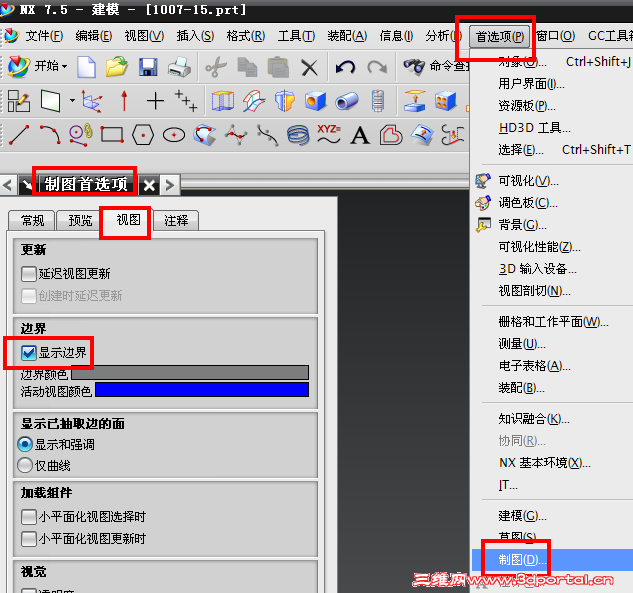

可以显示这个边框

可 尝试直接把过滤器 选择为 视图选项!
