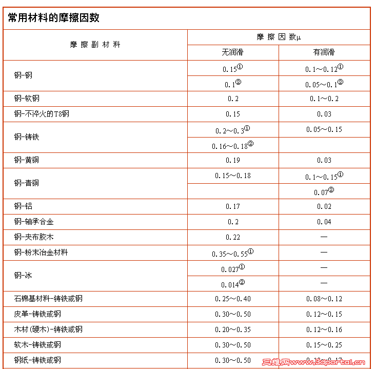

有哪位高人知道不锈钢棒与铸件间的摩擦系数是多少?
发表于 2010-7-24 17:09:02 | 显示全部楼层 来自: 中国湖南岳阳

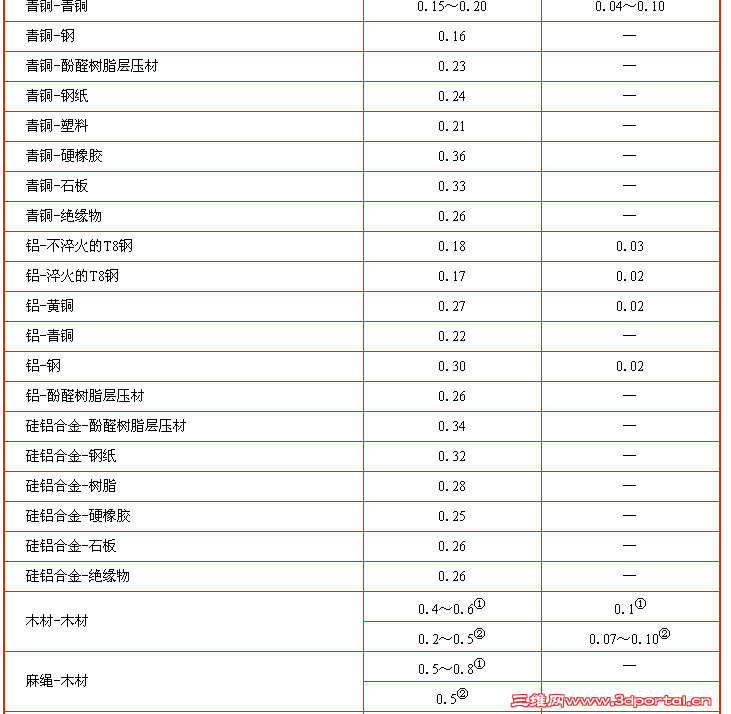

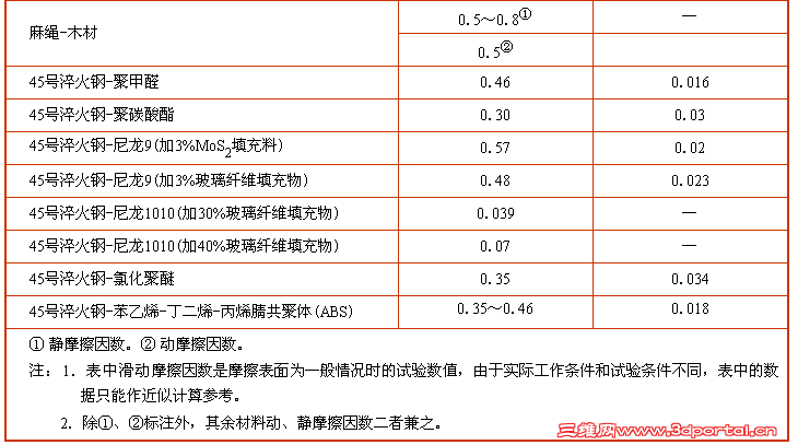

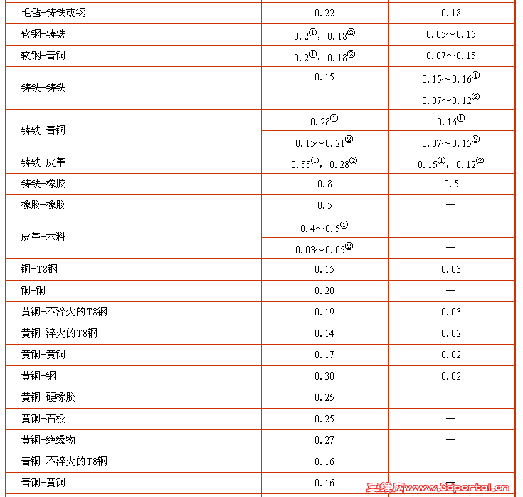

可以参考 钢—铸铁的摩擦系数值,系数是表面质量一般时的实验值,实际情况会有所差异,当表面越光洁时,系数会越低。
渔樵 + 2 应助
 楼主| 发表于 2010-7-26 15:48:50 | 显示全部楼层 来自: 中国广东东莞
谢谢TKG-09提供的资料,很全面哦……
