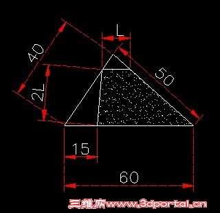

[已解决] 求助请问这个图该如何画

三角、填充、标注、修改
发表于 2010-8-1 20:10:21 | 显示全部楼层 来自: 中国安徽淮南
CAD2010 和 2011,都有了约束的功能,画这样的图就不算太难了。/ N! v4 I$ {1 Z% ]; b7 |0 z' {
“2L“那条线,分开成两段来画,此两段分别约束为与“L” 相等并两者共线;而“L”,则约束与底线平行,底线则约束为水平并固定。4 S0 p. u9 G4 W! L5 d
其它的按正常的画法。
