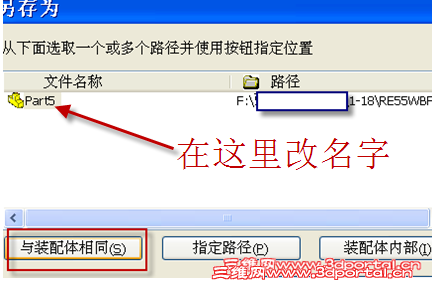

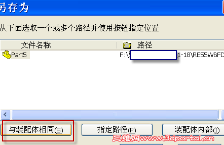

我在使用自上而下的设计时,在装配体里新建一个零个后,然后再切换到零件窗口,按保存时文件的路径却自动保存在如图的路径,请问如何设置成保存在自定义的路径。

1.png 5 ^7 {+ y; h) ^+ V5 l# c7 \

谢谢楼上的,收到,又学了一招,但我试了一下,好像每次要新建文件时,都需要这样设置一下,是吗,
 楼主| 发表于 2010-7-24 14:52:29 | 显示全部楼层 来自: 中国广东广州
但是又有一个问题,保存时是以装配体中的名字命名的,在零件模式下是点保存后是自动保存的,文件名也是装配体下的文件名,需要修改零件文件名,有没有更好的方式
