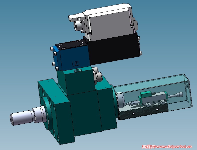

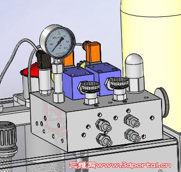

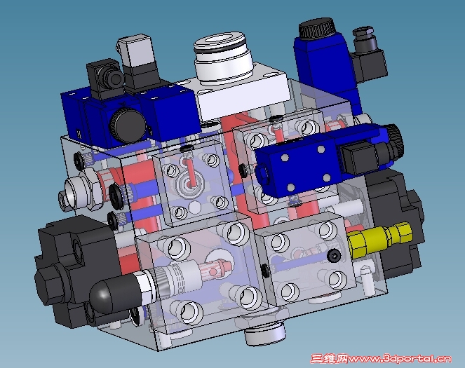

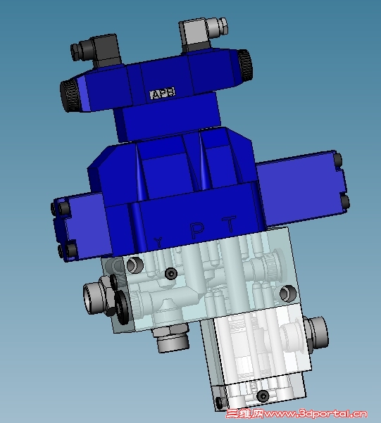

[原创] 去年设计的一些设备液压系统阀板
发表于 2010-7-24 15:04:17 | 显示全部楼层 |阅读模式 来自: 中国广东江门
5 W' L+ U% G. ]* D) Z

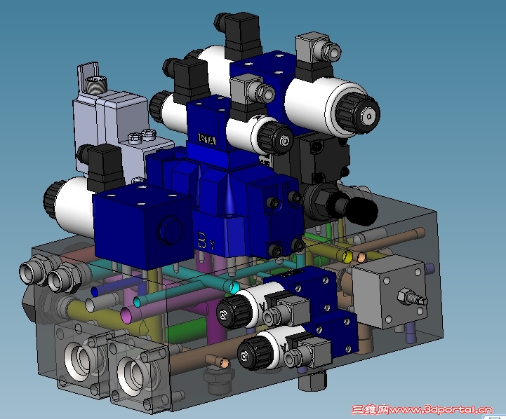

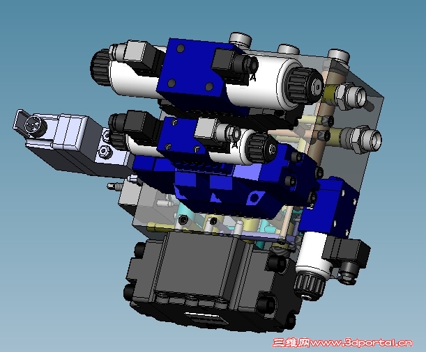

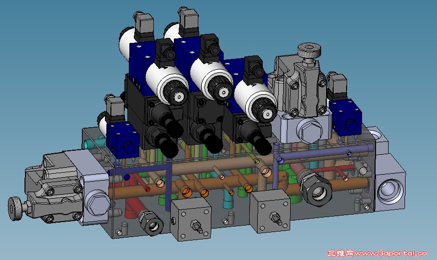

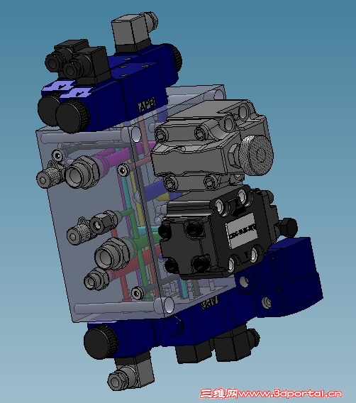

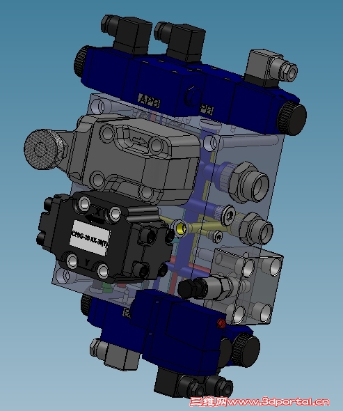

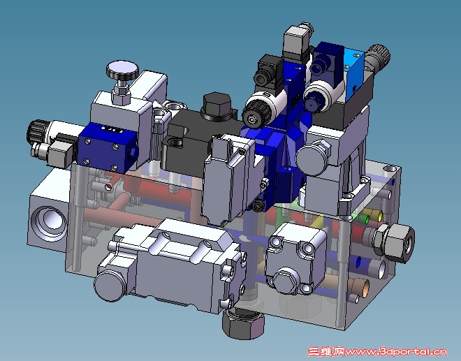

% j/ c3 `" J4 @: C' |0 x& _去年设计的一些设备的液压系统阀板,设计液压集成块需要很仔细认真,我全部用SW来做,方便快速。设计一个复杂的阀板最多两天搞定。出完加工图要认真对着三维图再仔细审核一遍。我做的报废率为0. SW是个很不错的工具,大家工作中注意积累自己的常用的一些标准件模型。做好自己的图库,方便以后使用。* l& Y: H+ ^, Y$ ^8 {. P$ @# d
$ g& R; _2 _  n' k

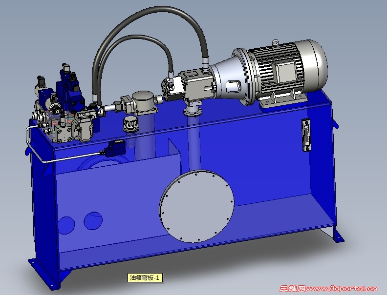

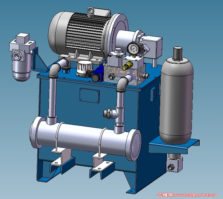

再上几张,油缸和液压站。
自流井 + 3 不错,可以再上图
发表于 2010-7-26 08:15:02 | 显示全部楼层 来自: 中国上海

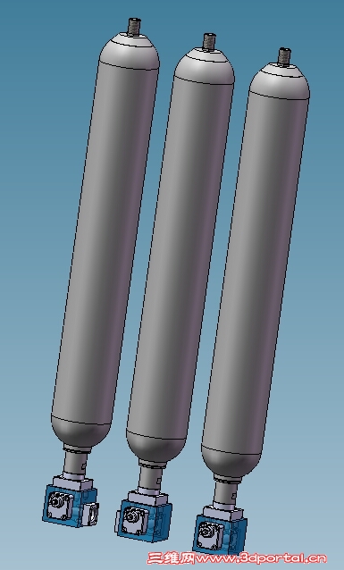

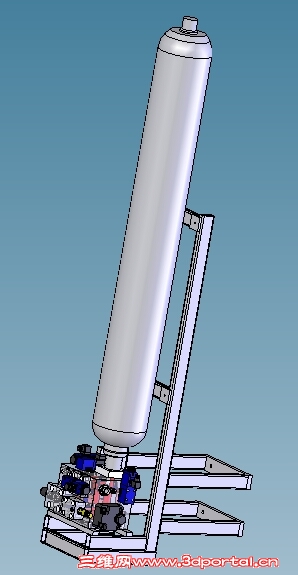

楼上设计的可以的,各个阀的模型也画的比较细致,板式电磁阀A,B电气插头还分2种颜色区别表示,符合实际使用规范。提下几处可以改进的地方
7 q8 T- p) i+ _" r1:测压接头上的链条没画出来。这个画起来你会发现很好玩,不妨试试;' }2 F4 t3 [! r
2:第一张图中蓄能器卡箍没装上去;/ o  U1 `8 r2 V
3:既然是装配图,那所有的阀的紧固件都要表示出来,一个都不能少;7 f6 M; }; H- A% m0 v
4:装配图中各个模型的颜色表示有点失真,管接头,阀最好都用实际的颜色来标识,这样后期在渲染状态下表现更真实。

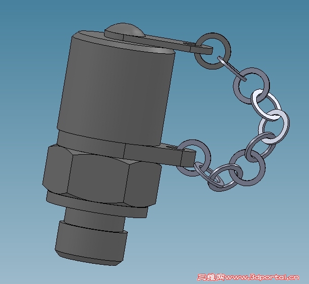

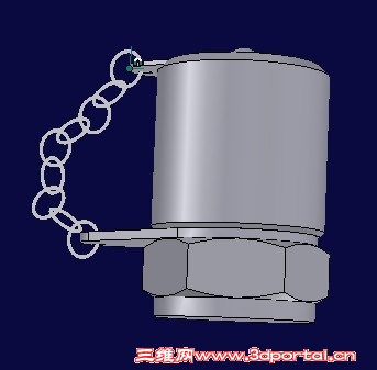

 楼主| 发表于 2010-7-27 12:27:42 | 显示全部楼层 来自: 中国广东江门
本帖最后由 whoeric 于 2010-7-27 12:57 编辑 ( @" T& Y! x7 z8 g7 p
) w: s& P0 s* S+ x9 f3 S4 `2 c
做了一个带链的测压接头,我做的不好,用最笨的办法做的,呵呵。准备学习一下,用个更简单的办法做出来。做这个纯属娱乐

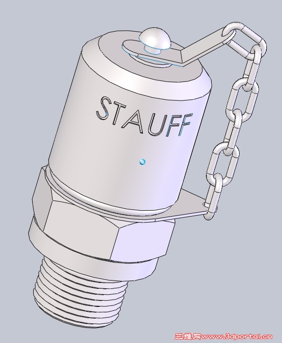

发表于 2010-7-28 16:02:37 | 显示全部楼层 来自: 中国上海
" S6 H* }; ~, E0 Y6 J& x& Q+ w

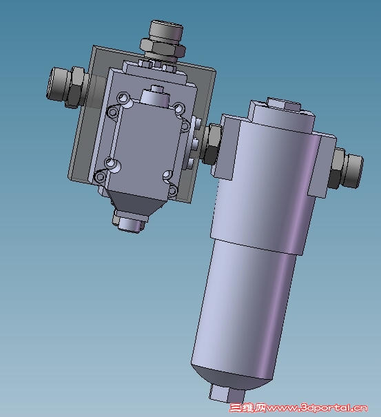

! `; S4 O# a- d: t/ Z6 Z- d12# whoeric
0 p) |6 b) i! Y& ^# u8 F0 z" I2 |. k5 w; M
楼上的兄弟单个链条画的太圆了,其实实物应该是椭圆形的,下面是我画的STAUFF的测压接头(未上色),其实提出这个问题并不是说设计中一定要100%的还原实物,这样花费的精力和时间都要成倍增加,反而有时候会本末倒置;只是希望我们在力所能及项目进度允许的情况下能最大程度的尊重实际来出图,仅此而已。

 楼主| 发表于 2010-7-29 15:57:18 | 显示全部楼层 来自: 中国广东江门
12# whoeric
; ?- p9 \+ u, ]* b6 O
; L' P( e2 Y, P$ L- e% n楼上的兄弟单个链条画的太圆了,其实实物应该是椭圆形的,下面是我画的STAUFF的测压接头(未上色),其实提出这个问题并不是说设计中一定要100%的还原实物,这样花费的精力和时间都要成倍增加,反而 ...
" s$ k0 v& n2 u, m液压工程师 发表于 2010-7-28 16:02 http://www.3dportal.cn/discuz/images/common/back.gif
+ j8 z+ k3 y3 L2 k9 a" A
佩服你的模型。螺纹都做出来了。相当认真。
