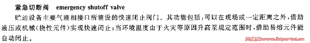

7月16日大连石油储罐大火,一直燃烧了13小时,原因是储罐的原油阀门无法在停电的状态下,快速关闭,关闭5个阀门花了7个小时,大家讨论一下,大口径的涡轮蝶阀,在设计上有什么好的办法,解决此等紧急情况下的快速关闭蝶阀.

改用气;一般停电;气不会立刻没有。

如果说发生事故的话,肯定是所有设备全部停止。
9 X! T" |  J- y4 F* _7 t应该单独有一套空气系统,然后可以使用气动关闭。) Y! h$ x- f( W* L
阀门的关闭有几种形式,比如电动、气动,还有什么?

还有一种没电时可改用手动,不过不是自动的。

每个原油阀门串联一个手动应急快关阀门
发表于 2010-7-24 23:02:25 | 显示全部楼层 来自: 中国
手动关闭好像不足取,串联一个气动应急快关阀门如何?

$ L- H" H  L% u  O- `; I3 O/ ~4 [; u设计缺陷,应该设置紧急切断阀。
