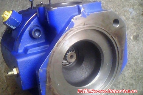

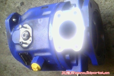

朋友一个液压泵坏了(价格不便宜,力士乐液压泵 R900746431 ),就是找不到相关资料,不知道哪有替代产品或国里哪有生产厂家,欢迎指教。现在正在联系购买中。谢谢大家给予帮助,我已兑现我的承喏。

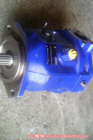

这是个电子变量柱塞泵吧!
 楼主| 发表于 2010-7-25 22:44:10 | 显示全部楼层 来自: 中国广东惠州

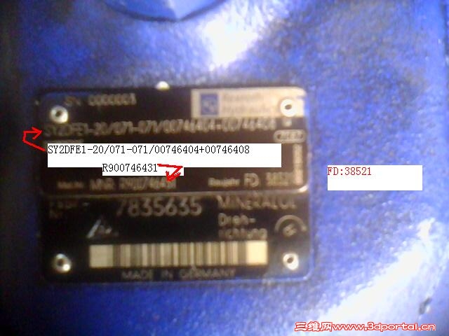

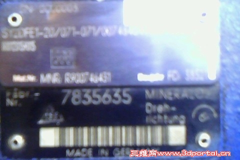

说实在的,我对它一无所知,依据铭牌资料就知道这点,论坛的相关样本给我下了个七七八八也没有找到这型号的规格,朋友也是查不到一样郁闷,这个是德国制造的没有错。手机拍的不是很清晰,希望有知道的多多指教,不胜感谢!
发表于 2010-7-26 08:26:35 | 显示全部楼层 来自: 中国上海
你拍的很不清楚啊规格型号是什么啊?你最好再拍清楚一点,力士乐的详细资料我这里都有啊但是很大。不知道你的所需要的这个详细的规格型号我就好给你发送一份给你了

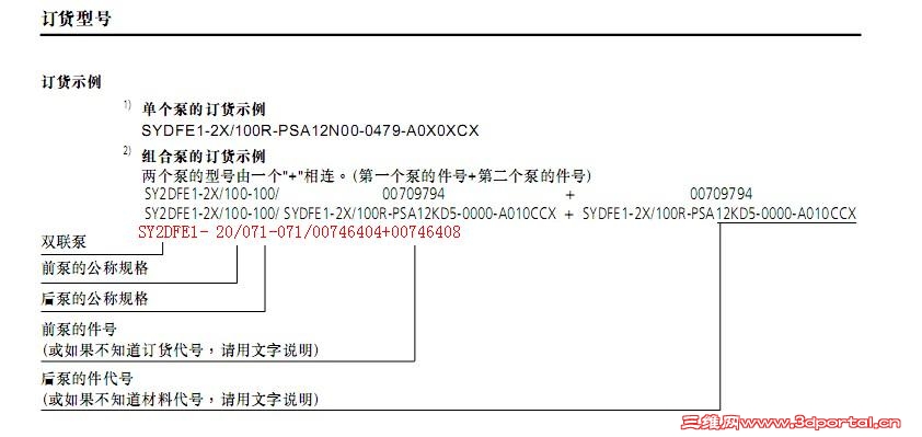

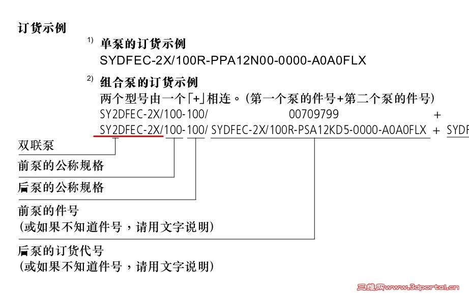

发表于 2010-7-26 10:58:41 | 显示全部楼层 来自: 中国四川成都
是个A10VSO泵。用这两个中文资料对照看看。
RC 30 024.pdf
729.11 KB, 下载次数: 5
RC 30 024+.pdf
728.81 KB, 下载次数: 4

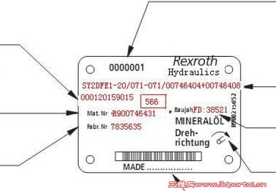

 楼主| 发表于 2010-7-26 11:57:31 | 显示全部楼层 来自: 中国江西宜春
对照8#的资料,我可以这样认为是A10VSO 71(轴R)的柱塞变量泵(规格 R900746431   SY2DFE1-20/071-071/00746404+00746408)?我这样订货有问题吗?另附图(依据铭牌填写)。

发表于 2010-7-26 20:43:10 | 显示全部楼层 来自: 中国浙江杭州
早上看到时就觉得像A10VSO泵,但是订货号不一致啊,查到的样本都是RC开头的
 楼主| 发表于 2010-7-26 21:28:26 | 显示全部楼层 来自: 中国广东惠州
我就这样跟人家说的:
+ j6 `( S2 r& x5 ?5 K# c需要订购力士乐泵:R900746431 SY2DFE1-2X/071-071/00746404+00746408
! @0 u/ M& p+ \! w0 `1 j       (其中X为0),
