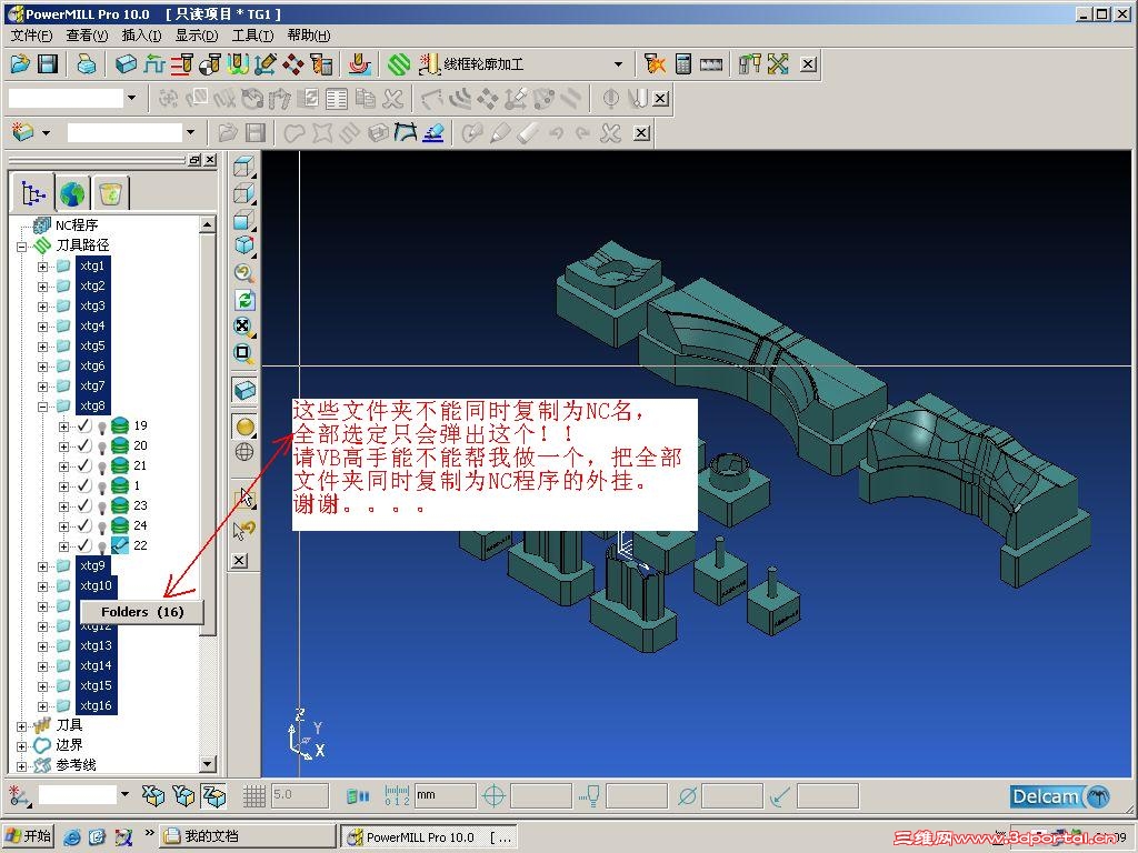

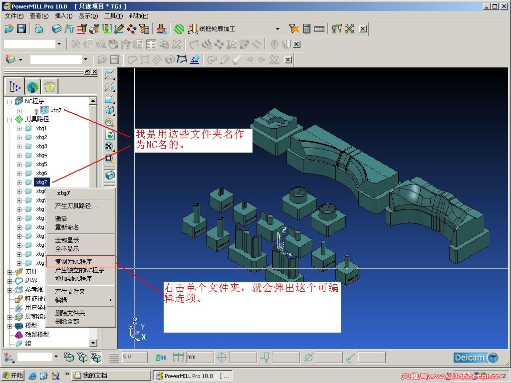

不知大家有没有发觉,如果一个模型有很多刀路程序的话,PM很不好管理?
3 i8 G- j/ t6 X$ n5 e4 g0 U$ ~而我就是用文件夹作为NC名的,这样可以方便修改。

本帖最后由 HUHAO210 于 2010-7-24 23:25 编辑 9 k, Y6 g) l/ i1 w, D
  w! Q8 Y9 G7 ^* n% l正在开发中
5 V( t& E) J/ [$ m9 Ghttp://www.3dportal.cn/discuz/viewthread.php?tid=928440&extra=page%3D1
