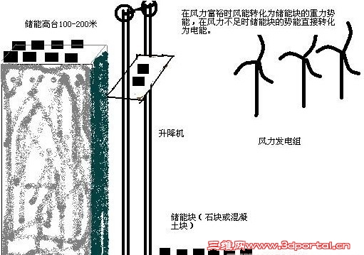

.     近年我国大力发展可再生能源,先后在我国西部和北部建立了,大容量的风力发电组。可是风力发电受限于天气,常常在需要是风力不足,而不需要时风力大,造成能源的大量浪费,也不利于风力发电的发展。所谓的将风能转化为电解氢气氧气储能方式技术还不成熟效率也非常低,也有采用将风能转化为水库水能的做法,但风能资源丰富的地方常常水资源非常缺乏。
0 ?1 \( g. z  s+ z# V      以下是一种高台储能块储存风能的方法,构造简单,便于推广使用。
; w! k* D0 o4 h7 Q      高台可人工建造,也可利用自然山体改造而成。储能块为石块,也可为简单的混凝土块,或用特制的土方块,要求标准统一,便于长期使用,堆放叠加,移动。升降机可参考建筑用的升降机,根据需要改造优化即可。
' _- {: |3 X2 _( \, `       在风能富裕时,通过有升降机将储能块提起到高台,在风力不足时,有储能块通过升降机连接发电机直接转化为电能。9 b7 d9 Z& @; p0 V4 m# Q
假设高台为150米,储能块为1立方的混凝土块,每块储能约为1千瓦时,假设建造100米*100米的平台,储能块可叠加十米,该储能平台可储能越为10万千瓦时。
# V' k( ?! D* ?/ B3 p, e 未命名.jpg

好像是非常环保的想法;祇不过这一来一回会损失多少能源??
