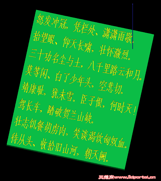

论坛里有朋友说MC可以做单线字体(是中文不是字母或数字)试了好多种,还是没有成功,有朋友说可以用CAD转,但都只是说,还没有人贴图上来看看是否是我们想要的单线中文字体,具体怎么操作希望有经验的朋友说说自己的方法,大家一起交流下

我用燕秀写的单线字,炸开转MASCM

我用燕秀写的单线字,炸开转MASCM
8 {( c9 U: ?& E* V: W, ?+ O8 Vbabo27 发表于 2010-7-25 16:08 http://www.3dportal.cn/discuz/images/common/back.gif
  a* w3 V# z3 Q7 {( e3 W完全同意,用CAXA也是可以的!
发表于 2010-7-29 20:00:39 | 显示全部楼层 来自: 中国广东广州
楼主用JD写好单线转DXF到MC做就可以了啊,我就是
发表于 2010-7-31 08:48:42 | 显示全部楼层 来自: 中国重庆
[quote]楼主用JD写好单线转DXF到MC做就可以了啊,我就是7 ?( s- }, N5 v# l  l
xiaogiu 发表于 2010-7-29 20:00 http://www.3dportal.cn/discuz/images/common/back.gif. }" h- l* _& o( j% U& A
赞同,我也是这样做的.
发表于 2010-12-13 23:28:44 | 显示全部楼层 来自: 中国广东广州
好方法...谢谢
