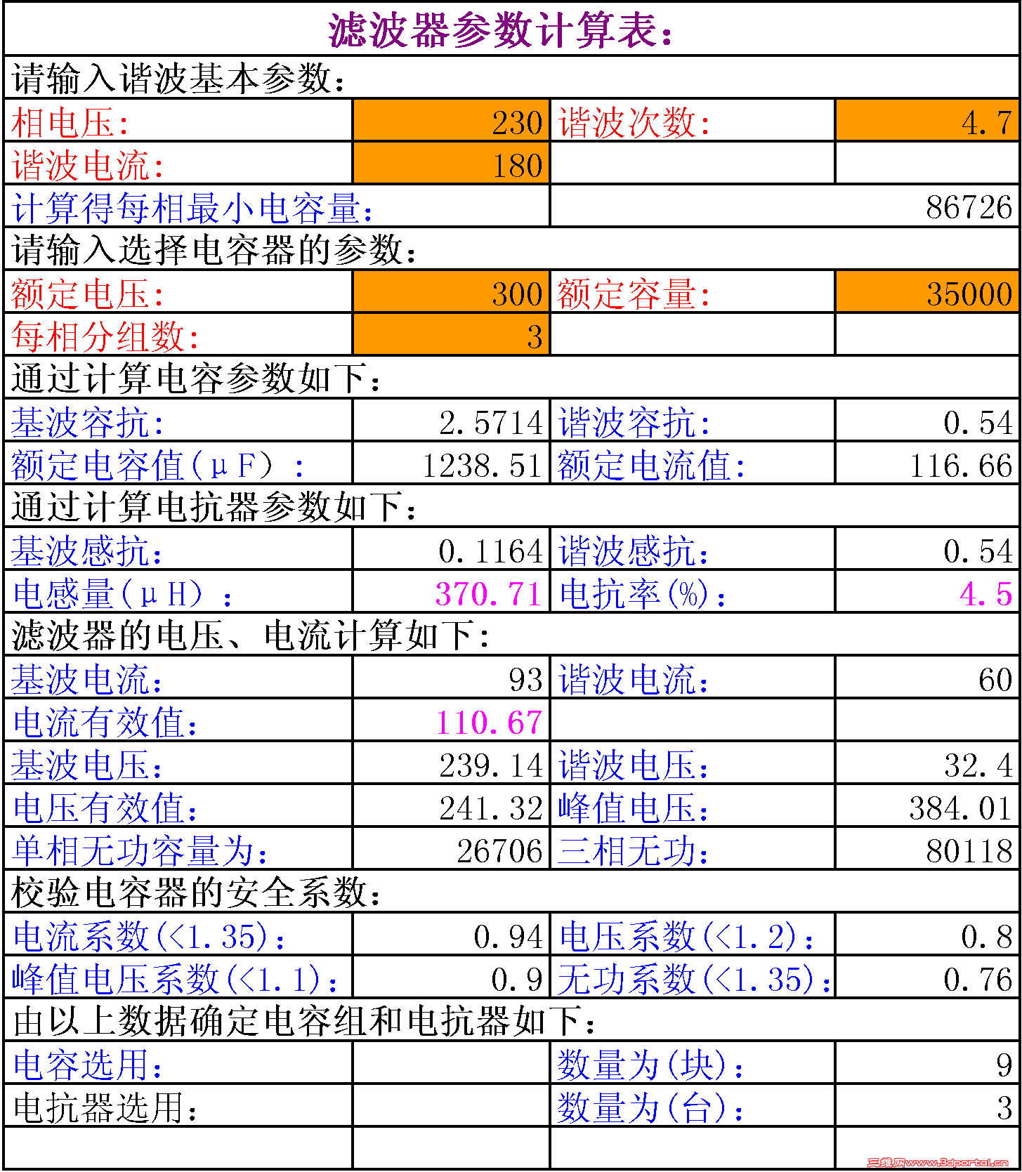

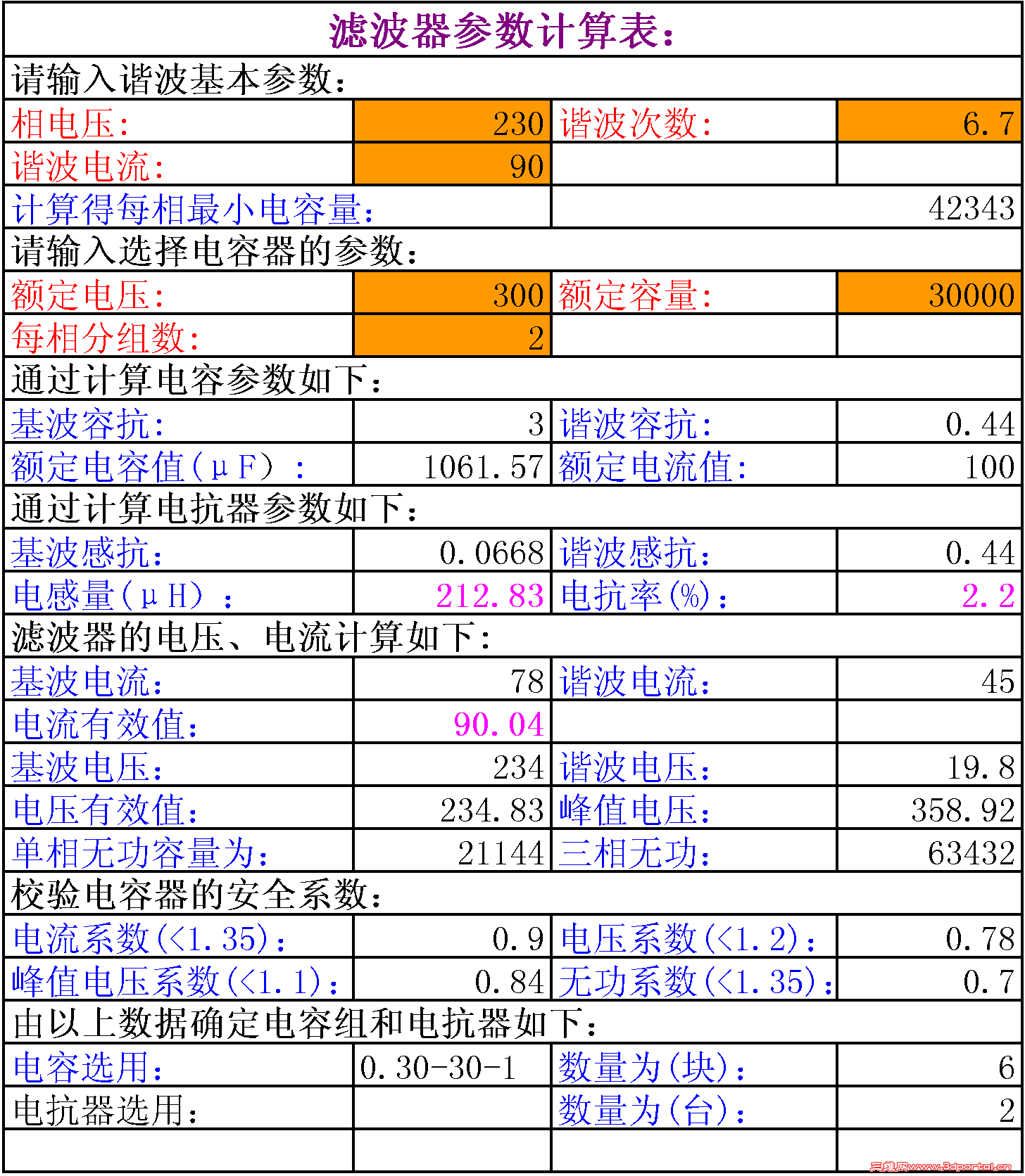

0 b+ S! {( k; @- k& c/ X4 n我第一次接触谐波滤波,不知道这个参数是否可行,请各位师傅指点下。不胜感激,谢谢了。 ! @3 ^% y5 ?0 _3 U
7 P$ C: h( D* S  J1 ~' F基本参数:8 o+ l6 g6 W9 L! ^' h+ P" o
变压器:630KVA; u7 V7 C, h& \9 K
380V
% L( ?7 _+ N  I! Q5 Y6 Z7 N( a909A
, g$ i" P, V/ H, ], S2 q0 ?负载: 中频电炉6 变压器满载9 |6 B( x$ g2 h! P9 N+ Z
谐波电流: 5180A2 |) Y3 R" |- H0 B- V
7
90A
4 Y& ^1 |6 n+ I5 A设计参数:
: E/ z+ P+ y8 p: L( ~! h' g5次滤波:
5 O* Q" w4 R0 C7 t+ {: ^, ~电容:ASMJ 0.30-35-1 , @, v* H) t0 r& }
电抗:电抗率4.5,电感370uH,电流>110
0 M! Y  r9 Y  j, M3路,星形接法,共计9块电容,3台电抗。
: t+ e8 L$ p& {) e总容量35*9=315 Kvar
" y, Q; {7 i8 N/ v7次滤波:- q# s- z; l3 i! w) c
电容:ASMJ 0.30-30-1
- p% V4 z( S3 C( n$ s' x电抗: 电抗率2.2,电感212.83uH,电流>90
' S% Y0 }, c3 {2路,星形接法,共计6块电容,2台电抗。
# B1 G# E* L/ a( s9 y& ~总容量30*6=180Kvar
 楼主| 发表于 2010-7-25 10:49:48 | 显示全部楼层 来自: 中国河北衡水
计算的参数表如下:
