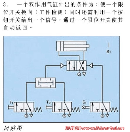

此回路通过一个限位开关使其自动返回,自动返回? 其工作原理是什么?
( W  |0 y  V$ \* w, u$ S小弟才接触气压,有很多不懂的地方,还望各位大侠多多照顾....

S1机动换向阀为气缸提供回缩控制回路。
发表于 2010-7-26 12:30:54 | 显示全部楼层 来自: 中国陕西西安
当油缸右行接触到行程开关后,s1控制右边换向阀换向。油缸右端进液自动返回。

自动往复缸吗?
