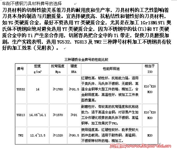

车削不锈钢刀具材料牌号的选择

老资料了!现在株洲的YBG102  YBG202材料的刀片车不锈钢都很耐用!
