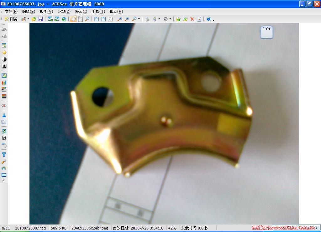

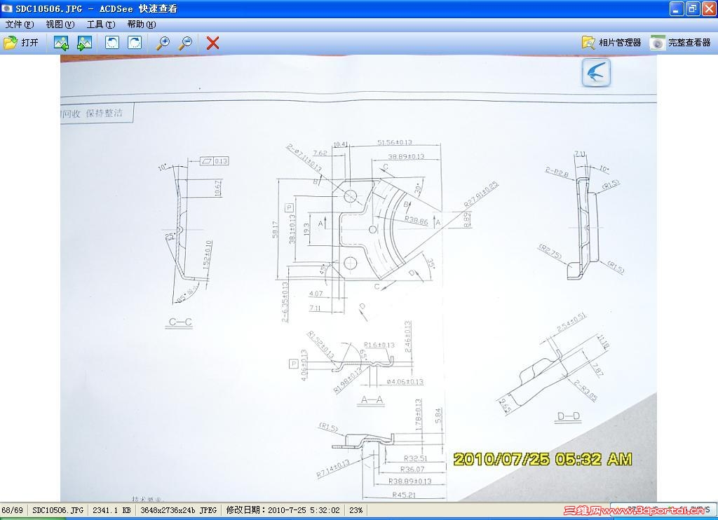

' f3 t8 N  E5 N+ A# T: J下图是我公司的一个冲压件,是客户给的二维图纸,我想把它的三维画出来,但是太难画了,我想用钣金的功能画出来,但钣金有释放槽,但冲压件没有释放槽,请问各位大侠,你们是怎么做的?
